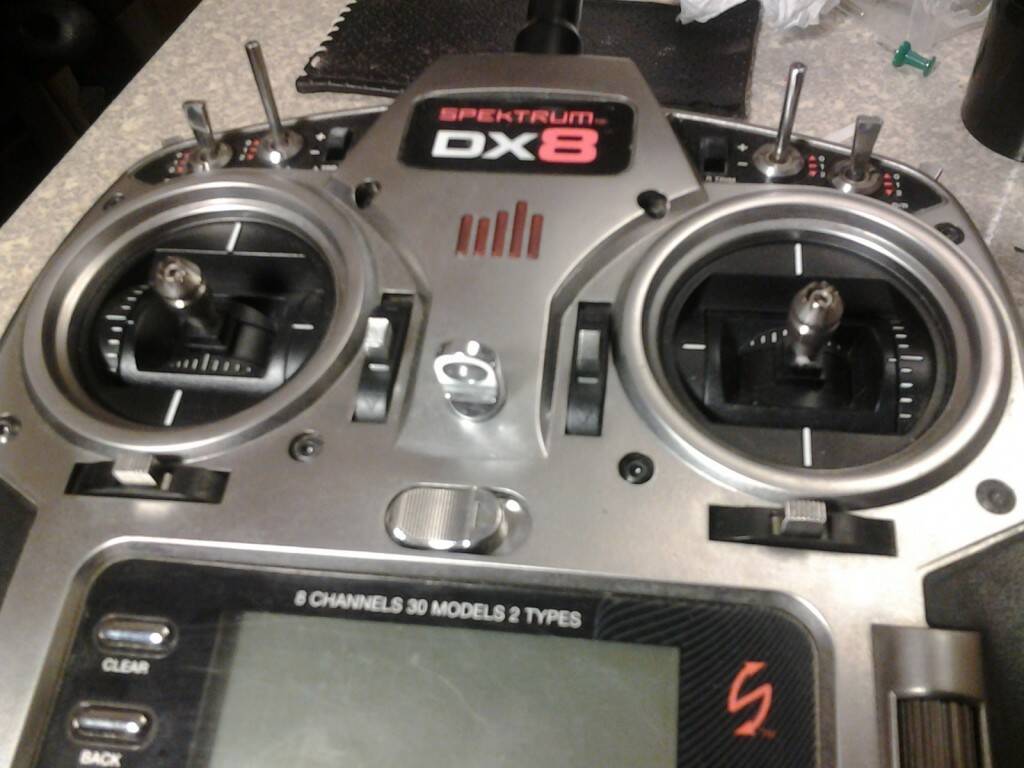

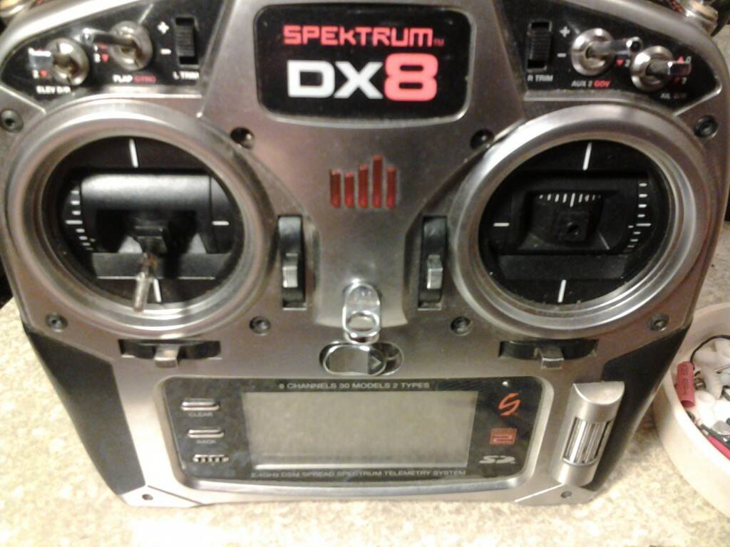

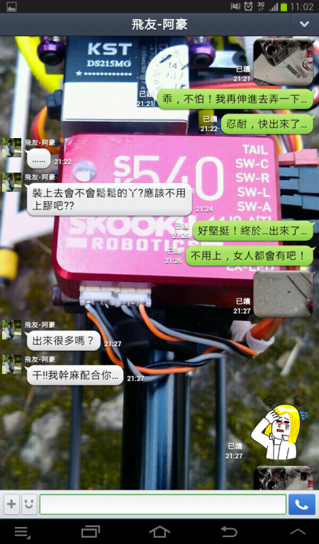

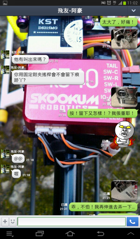

DX8換~短搖桿,中心柱~line線上虎爛教學

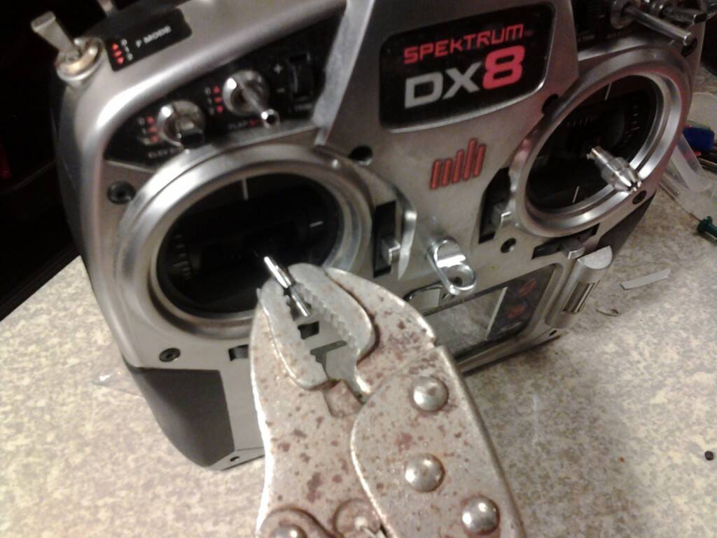

拔中心柱其實不需要工具,以我換JR DSX9的中心柱的心得來說,原本的搖桿頭把上方的固定螺絲卸下,搖桿頭就可以再往下鎖頂到底部之後,再繼續往下鎖,就會感覺中心柱浮上來,再鎖個幾下中心柱就很好拔了。
要把短中心柱裝上去比較要注意,要耐心點,中字孔要對好,一定要正中心下壓,小心不要滑掉了,輕則十字孔擴孔,重則搖桿座裂開。

把搖桿頭當作拔齒器的意思嗎?
不曉得DX8搖桿頭的設計是否也可以這麼做
感謝大大的分享~
