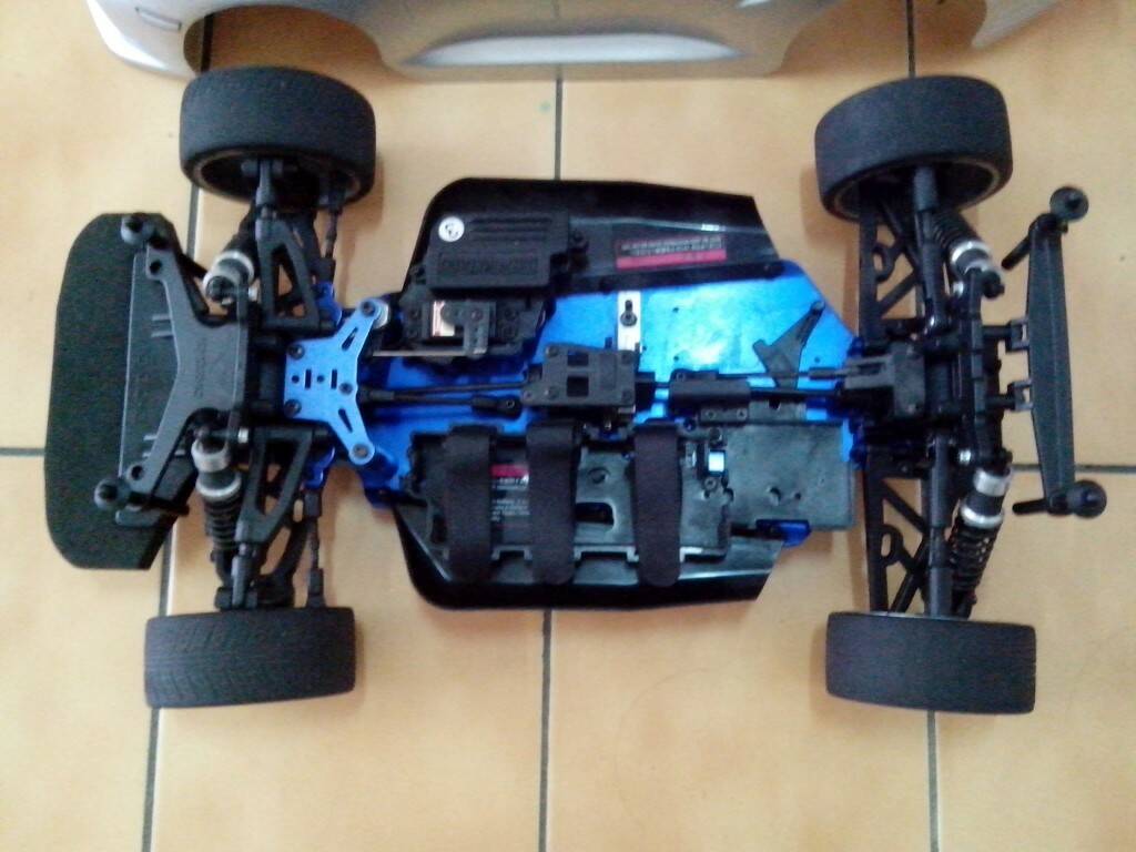

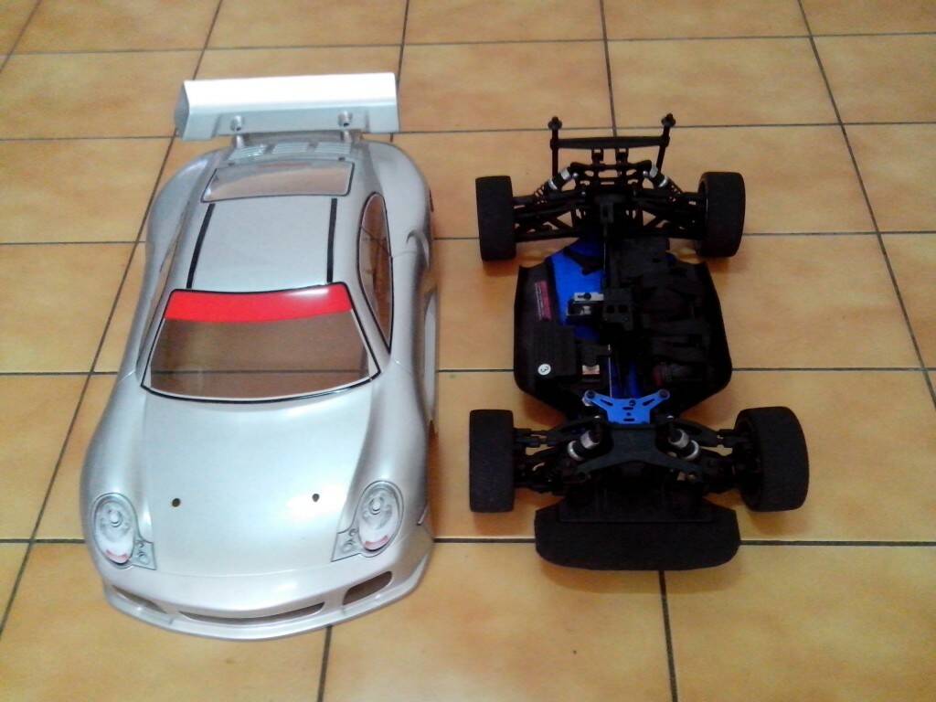

SPEED PASSION 10.5R 這顆馬達
KYOSHO INFERNO GT VE 1/8 電車
能裝嗎 ???
請告知   謝謝

輪胎想改大腳

發表於 2013年3月17日 12:06 PM | 顯示全部樓層
改大腳  車殼就不可以用拉....還有齒輪比也要配一下要玩大腳  無刷馬達2000-2200KV..........150A電變

齒輪比要怎麼配  車殼我會換

板上有說明  http://www.rctw.net/forum.php?mo ... 6orderby%3Ddateline
我是跑高速  都跑2趟試試馬達跟電變  溫度 在跑2趟  在試溫度  在2趟  看最高溫度......共6趟溫度
發表於 2013年3月17日 01:22 PM | 顯示全部樓層
你要改大腳是要跑越野嗎?
但是這台房車的底盤跟避震的設定,不太可能跑太崎嶇的越野
齒比要看你用來跑什麼地面,賽道,柏油、砂地、草地、越野.....
設錯了就是重拖,跑比較慢或是馬達過熱
你的車重是多少?
我的車看起來跟你差不多,或許可以給你一些參考

偏向草地...越野
車重不知  2.5-3kg吧 沒秤子可秤
