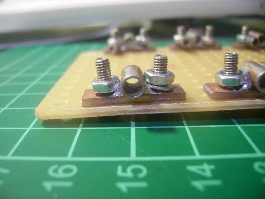

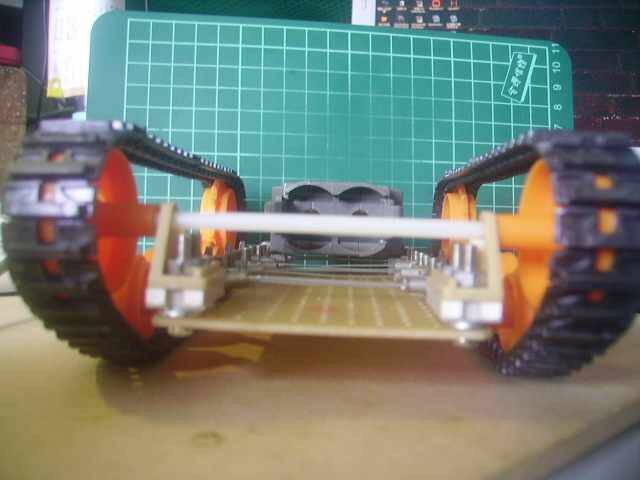

各位大大好, 小弟計畫已久的DIY懸吊車試作終於出爐了
最關鍵的零件, 就是電木板(雙面鍍銅)切出的擺臂跟擺臂座,
用焊接的方法固定擺臂軸跟輪軸,
另外也用3mm螺絲固定擺臂座跟底盤
同時電木板跟工作樂洞洞板開洞位置相同
只要先在田宮板上安排好位置, 零件就能移植到擴好孔的電路板,
如此一來就可以做出可拆式懸吊的履帶車了!!

發表於 2013年3月15日 04:01 PM | 顯示全部樓層
請問是用鋼線的扭力當懸吊嗎?
 樓主| 發表於 2013年3月15日 04:59 PM | 顯示全部樓層
byrony 發表於 2013年3月15日 04:01 PM
請問是用鋼線的扭力當懸吊嗎?
是的

發表於 2013年3月16日 01:45 PM | 顯示全部樓層
有考慮改成遙控的嗎?
 樓主| 發表於 2013年3月16日 09:37 PM | 顯示全部樓層
本帖最後由 banana_skin1 於 2013年3月16日 09:38 PM 編輯
vans920007 發表於 2013年3月16日 01:45 PM
有考慮改成遙控的嗎?
會阿, 只是電變修理中, 所以先用線控測試基本性能
另外手上還有很多不同車殼, 希望將車體+車殼的結合方式簡易化
到時候變成一個車體可換裝不同車殼(像四驅軌道車那樣)
