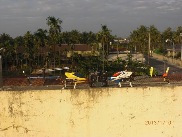

我用控7動DEVO7 接收用10動的rx1002(7動接收rx701居然比10動貴不知在貴什麼)
450基本上用6動就夠了而雙向傳輸剛要devo8s devo10 devo12才有這功能
450飛完和devo7合照
