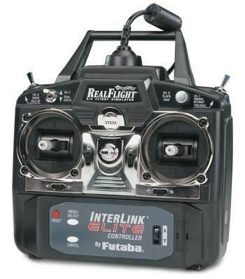

請問,G6遙控上有個VR旋鈕,那是做甚麼用的?還有直升機畫面無法操控自如?亂飛一通這樣正常嗎?
還有其它的撥桿的作用為何?謝謝~

遙控器要先進入控制介面先校正
VR旋鈕在某些機型上面是放襟翼用的,比如滑翔機、仿二戰的戰機
比較有用的如下:
CH7 飛機發煙、直升機熄火
CH6 襟翼角度
CH8 直升機IDLE切換
發表於 2013年5月14日 12:31 PM | 顯示全部樓層
VR>飛機襟翼跟直昇機 陀螺儀感度~
左上>直昇機定速3D 右上>直昇機熄火降落 左前>大小動作 ~
Roll副翼 Pitch升降 Throttle油門 Yaw方向 Knob飛機 襟翼跟直昇機 陀螺儀感度 DualRates大小動作 Smoke飛機 起落架縮放 直昇機 熄火降落 ~
