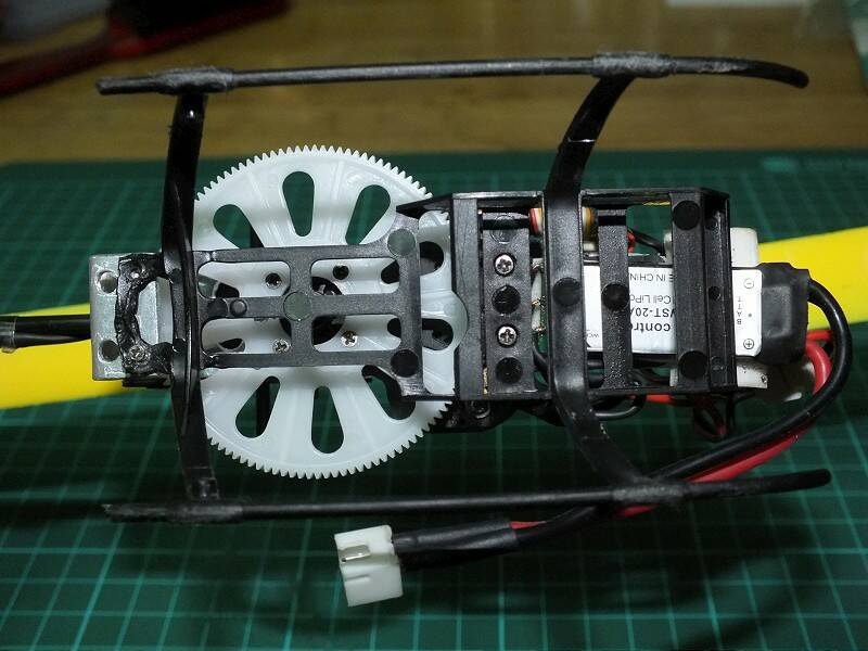

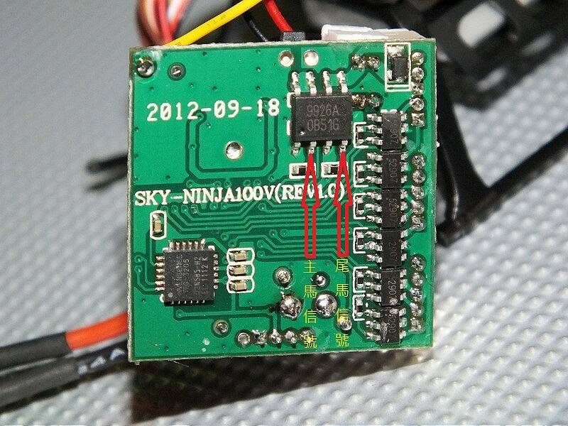

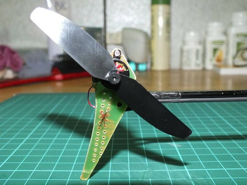

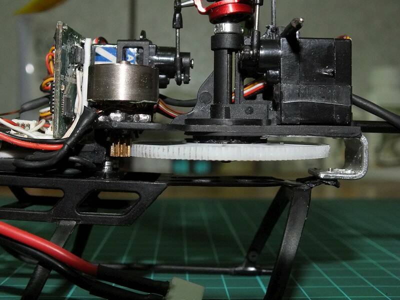

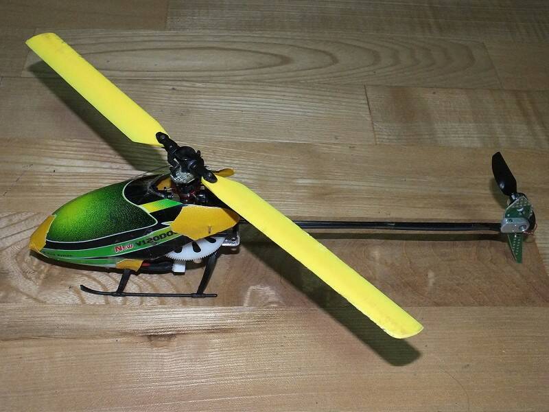

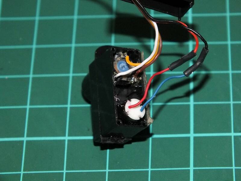

飛習慣了120級之後再飛100級一直無法調適,乾脆將WASP NANO CP升級成WASP W120 CP~
主電變:華牌WK-WST-20A     主無刷:華牌WK-WS-15-001(0.34mm重繞7圈)+250主齒
尾電變:華牌WK-WST-10A     尾無刷:3.1g 7500KV (軸心1.5mm,鎖尾不太夠要重繞)
主槳:130X原廠高性能主槳    尾槳:EP3030(剛好軸孔1.5mm便宜又耐用)
伺服:高速數位舵機ADS-303(DS37)+SSV-9103MG金屬齒(再也不用怕掃齒了~

看您 youtube 還沒發現是用 Wasp nano CP 主板改的哩 ~~
您真是DIY牛人一個呀!!
