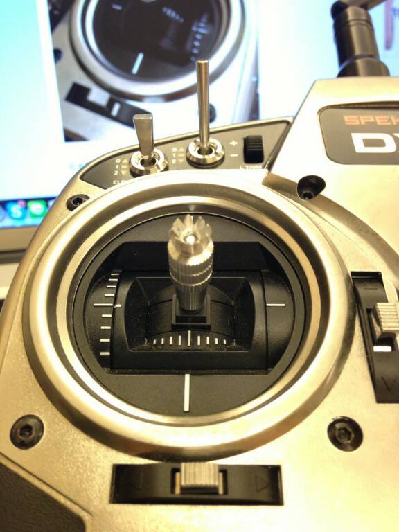

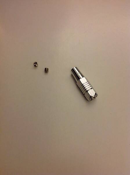

用最簡單的方法,把搖桿中間的內六角螺絲卸下,然後將直接遙桿旋緊到底,這樣高度就可降低很多。如果還要再短可能就要動傢伙了。

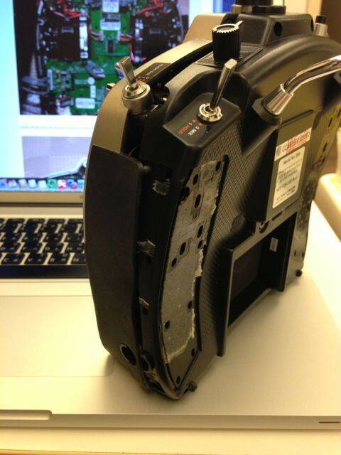

雖然調整了鬆緊度,但總覺的油門卡卡的,尤其改了短搖桿因為力矩的關係,更卡。終於受不了還是把 DX8 給開刀了,發現了其中的奧祕 ^^

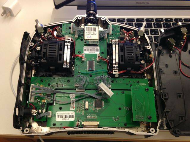

拆的方式有點麻煩,除了把六根螺絲鬆掉外,側邊的橡膠要趁著拉開一條縫的時候,就用工具勾起來,然後靠近背蓋這側全部掀起來(正面那側不需要,遙控器另外一側的橡膠也完全不用掀),就可以打開了(如下圖)
掀開後有條排線可以先解開,這樣整個背板就可以完全打開放在旁邊。(如下圖)

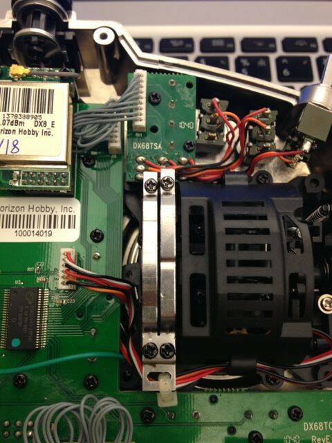

接下來就是最大奧義之處了,這兩條鐵片,從外面是無法調整的,分別是控制鬆緊跟刻粒感。透過調整上方的螺絲,就可以找出自己最喜歡的”摩擦感“和“鬆緊度”...(如下圖)

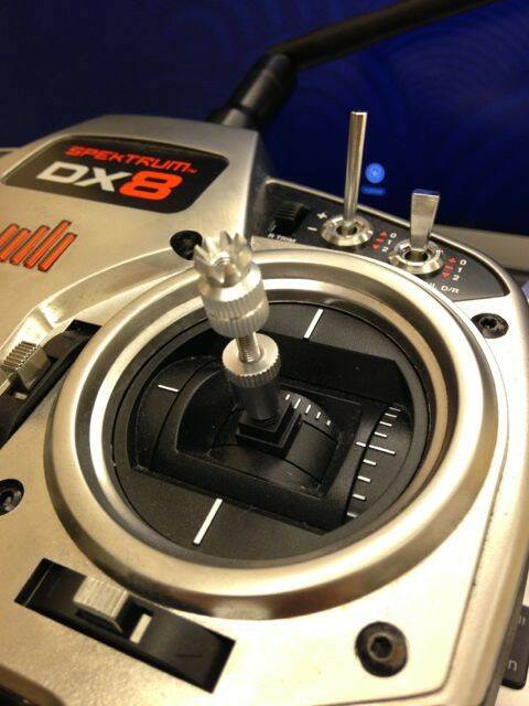

同場加映搖桿頭更換。發現以前華科爾的兩節式搖桿頭也可以用在 DX8 ,而且頭比較尖,手指比較不容易突鎚 ^^ (雖然個人覺得 DX8 原來的搖桿頭比較漂亮...)

大大可請問二截式的搖桿頭DX6I也可以裝嗎?還有這組搖桿頭內進是3MM的嗎?有搖桿轉到最底的圖片嗎?
 樓主| 發表於 2013年3月27日 11:38 PM | 顯示全部樓層
阿加 發表於 2013年3月27日 11:24 PM
大大可請問二截式的搖桿頭DX6I也可以裝嗎?還有這組搖桿頭內進是3MM的嗎?有搖桿轉到最底的圖片嗎? ...
剛剛量了一下,應該是 3mm 的,鎖到底如下圖:
發表於 2013年3月27日 11:47 PM | 顯示全部樓層
hours76 發表於 2013年3月27日 11:38 PM
感謝分享~ 我來去買一組試試看~不然DX6這之控實在太大隻了
