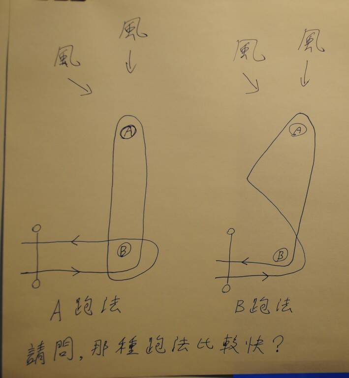

大家玩帆船都那麼久了,你覺得...A跑法比較快?..還是,B跑法比較快?

要看左側風的持續力!如要我跑我會跑B跑法!因為A 跑法為什麼回去要左繞柱一圈!直接打舵右繞柱不行嗎??這很花時間的!呵呵!一般如果風很亂可以走小之字形逆風走!多一些碰到平順風的機會!但若風很棒很持續可以大之字形直直去!呵呵!

持續風向只能選一種啦!
吹北風時,A航向的帆船是無法以0度逆風航行的,所以就會成B的走法。
因此,A與B其實是很類似的,就要看風向是北或西北。
至於哪種之字航向速度會較快,所牽涉的因素很多喔,無法單看航向。
不過,影響船速最大的就是控帆角度(sheeting angle)。
帆與風的角度越小,帆船頂風航行的角度就能愈小。
也就是說,帆收得愈進來,逆風航行的之字形就可愈窄。
不過,船速就會變慢:這就是以航向為主的考量,犧牲速度。
反之亦然:控帆角度愈大,船速會愈快;但頂風的之字形就會愈寬。
所以,逆風航行時不能一味的將帆收進來維持在最小角度!

嗯!...A跑法中"B返回點"的航道劃錯了,真是不好意思!
