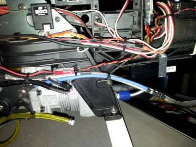

今天早上在柑城橋飛場,做第三次的試飛與調整。經過第一次發動引擎產生火星塞帽套的干擾及未加裝汽油濾清器而導致化油器堵塞後,今天飛行了機體油箱三桶油。在第二桶油剩2/1時發現副翼有短暫抖動情形,也就立即停機做檢測…在引擎怠速時多次撥動接收機或火星塞點火線,發現所有的伺服機都會間歇性抖動..有了上次火星塞帽套干擾的經驗,就立即把火星塞帽套再壓緊,又再撥動接收機與點火線..這次完全沒有干擾..回來後就用三用電表檢測火星塞點火線地線與引擎本體是共通的,也就是說有可能因為火星塞帽套的負級與火星塞,有時候會發生接觸不良的情形,解決之道..
在點火線與引擎本體增加一條接地線,增加負級的接觸。至於是不是這樣還有待觀察..但根據我對電子的了解這個方式應當可行..
