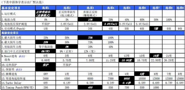

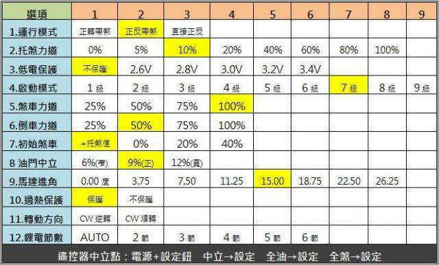

60a 3s(11.1v) 電池節數 需要設定........
一開始沒設定 就註定內傷.......
120a 2.0v
2.1v
3.0v又不一樣
1/10變電本來就不適合推 1/8車 很容易兆呈拖速.(過熱你不知道 幾次後 毛病就出現)
要用1/10的話 齒比跟 馬達轉速 就是要低kv直..因為通常 1/8齒最多就 9t~16t 或 15t到25t
沒配好 燒....或 慢慢燒
所以 接收部分 也要 注意 電源 瞬間消耗 (掛電容)
1/8並不適用 高c數 電池 通常30~40c就很夠.....
金插 可以用剖4面. 高電壓相對 電線要粗沒錯. 但務必不要用銅線......熱到解焊...
[ 本帖最後由 JACK.N 於 2013年3月3日 01:15 PM 編輯 ]
