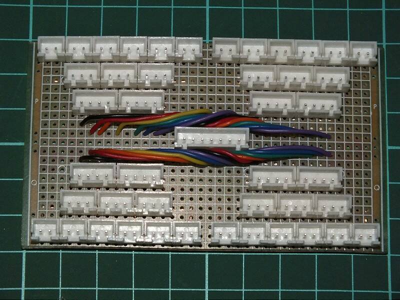

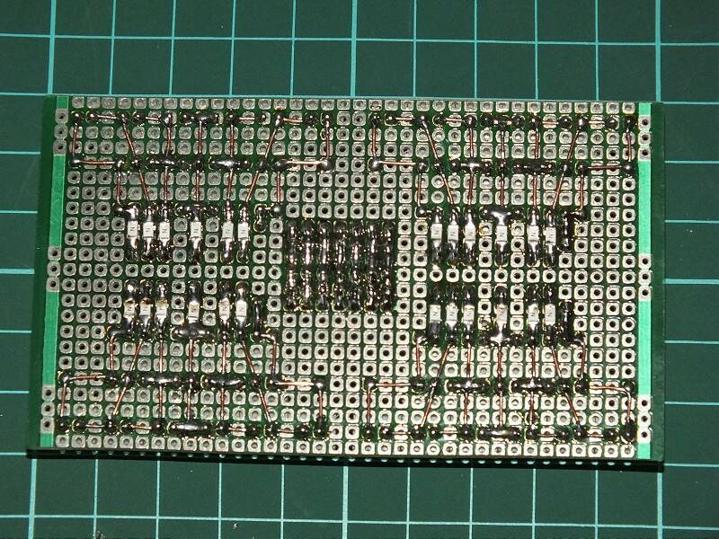

目前市面上好想沒看到專門給UN-A6用的並充板,一時心血來潮做了一個安全的UN-A6並充板,
可以將原本一次只可以充6個1S電池擴充成4組,每一組都用5A的SMD保險絲保護(SK12T 5A),
變成一次可以充24個1S電池,或一次可以充12個2S電池,或一次可以充8個3S電池~
P.S:比較理想的應該是用自復型保險絲,只是小弟沒找到5A體積小的~

正面~
正面~
背面~(白色有Z符號的就是5A的SMD保險絲)

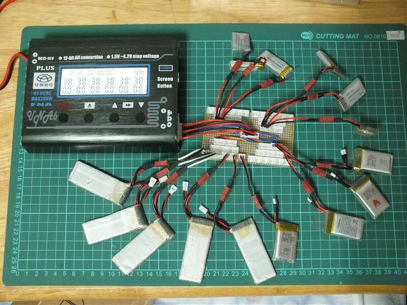

多顆1S不同容量混合並充~
多顆1S不同容量混合並充~

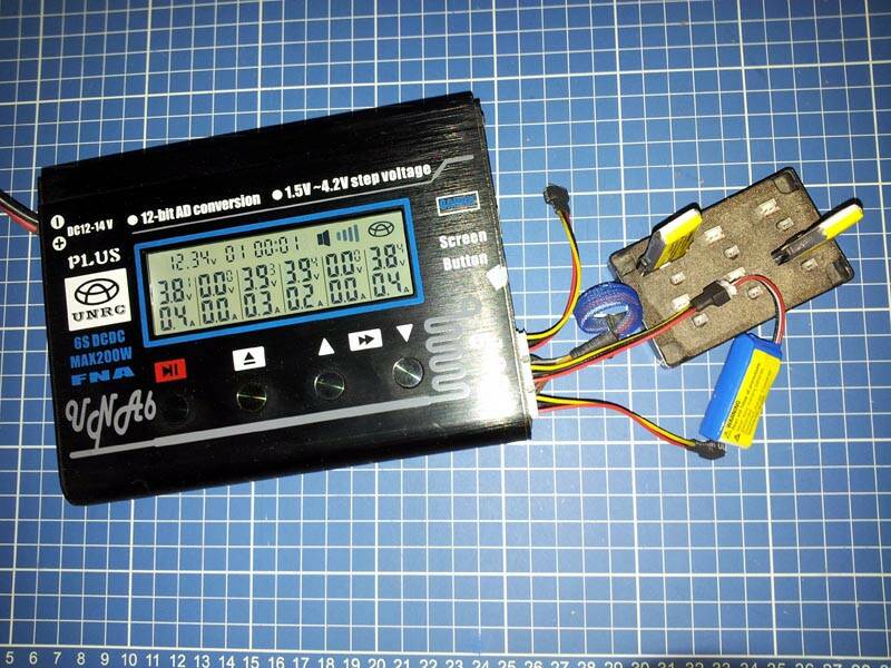

惹像您第三張照片這樣充
是否會變成第一至三S沒有並充
而四至六S有並充
這樣充電電流就要像您照片中這樣刻意把大電池放一至三S
否則不是無法達到最大充電效率就是把電池充壞了
發表於 2013年3月3日 12:20 AM | 顯示全部樓層
回復 2樓 gramps0922 的帖子
快打瞌睡了…剛看錯…
您照片中前三S與後三S是不均等的…
所以只能用900mah的安全電流來充
這樣好像後三S會充很久@@"

回復 3樓 gramps0922 的帖子
呵呵呵~小弟只是為了拍照示意用,最好是並聯後每一個Cell都是一樣的容量喔~
例如每一個Cell都是900mAh 25C + 600mAh 20C + 400mAh 20C = 1900mAh 20C,就取3.8A充電~
如果像圖中每一個cell都不盡相同時就要取最小充電電流,Cell 1~3都是900mAh 25C + 400mAh 20C + 400mAh 20C = 1700mAh 20C可以用3.4A充,Cell 4~5都是900mAh 25C + 600mAh 20C = 1500mAh 20C可以用3.0A充,Cell 6是600mAh 25C + 600mAh 20C = 1200mAh 20C可以用2.4A充,所以只能用最小的2.4A充囉~
