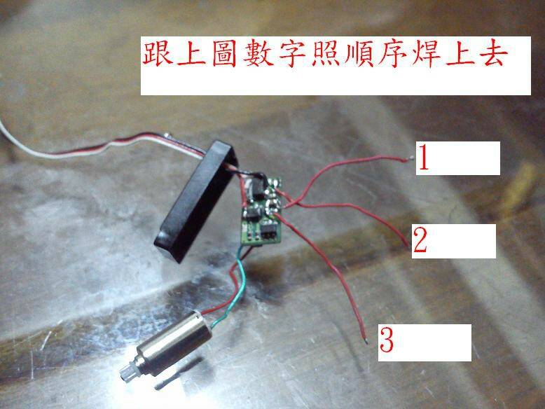

因為個人掃了大概3顆舵機..一時無聊....買3個SUPER CP的舵機(背面)...打開後發現....跟MINI CP舵機(背面)一模一樣....只是MINI CP多了一塊小機板~而有時候舵機掃掉需要拔齒器的手上又沒拔齒器!!!那就來個改焊!解決這個困擾~來個圖解~給大家看~
將3條線先解焊~~~~SUPER的線也是解焊~
小馬達可以拔出~此為MINI CP舵機拔出後的狀態~
然後重焊上去後就大公告成~
PS:千萬別焊到塑膠歐 會融掉!!!!因為我手殘焊壞過一個~
SUPER的舵機在撕那個貼紙要注意!!!小力的撕!不然電路板會斷給你看我撕壞1個過(太粗魯)

請問第一張圖是 MINI CP 的舵機..第二張圖也是 MINI CP 的圖嗎? VR 馬達是還是用 MINI CP 的嗎? 有些不明白....請大大明示....又換裝完飛起來如何? 謝謝

都是mini cp的圖 因為SUPER CP 舵機拆開後 跟MINI CP 是一模一樣(不要去管MINI CP 那塊板的話)
而那個小馬達輕輕一拔就拔起來了 我解焊過 MINI上的裝SUPER的小馬達 其實都共通 只是...如果沒壞 盡量不要去解焊 因為不好焊回去 板子焊點好小 會看到脫窗....
舵機有動過的話 你裝回去要重新調機歐....
如有動過後先讓機子對頻 對到後關掉遙控器 再把舵臂大概90度角裝回去 (PS: 別太暴力去給她上下動因為有對過頻....機子舵機會開始動作....如果你又出力給她上下扯100%掃齒)

如果圖解不夠清楚 建議你 拿一個好的MINI CP舵機 拆開後面 然後用互相對的方法焊上去 ~
