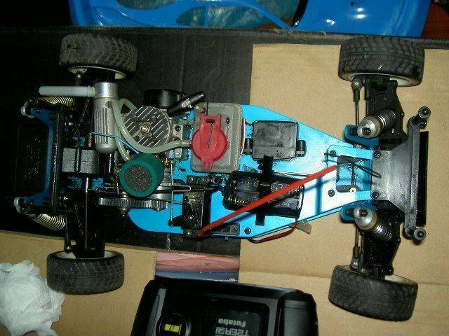

家中有一台用油的1/10遙控車
(長的像房車那種  我也不知道是什麼種類  但不是大腳車那種)
7年前買的   買的第1年玩過快10次
後來不知怎地就發不動 或者要拉好久  所以就收起來了沒玩了
直到最近又想拿出來玩
發現之前遙控器裡的充電電池沒拿出來
結果有綠綠藍藍的東西在遙控器和電池箱街的金屬片上
而且還有點水水的東西
因為電池都拿去丟了  還沒去買
也不知道遙控器有沒有壞掉
1.想請問一下我在最近幾年有試著去發動過幾次
  每次都拉到手很酸  可惜的時候都沒成功
  排氣管管有氣體噴出    但都沒發動
  記的剛買時都拉幾下就成功了
  要怎樣才比較容易成功?????
  雖然買很久了 但沒完幾次
  感覺蠻新的  難道沒玩會壞掉嗎
2.還有放了麼久沒玩  對車子有影響嗎???
   會不會不能發動了
3.另外平時需要什麼保養嗎??
  謝謝

綠綠藍藍的東西應該是電池漏液造成金屬片氧化~用細砂紙慢慢把他磨掉比較好~注意粉末不要跑進遙控器裡~引擎如果有自信~可以自己拆卸清理一下~我都是浸泡在去漬油裡~泡完再讓引擎通風把油氣散掉~回裝後先送點燃油進去引擎~拉個幾次就發動了~或者調整主油針和副油針~不過這需要有經驗~其他大大應該會告訴你~我調油針還不是很熟
