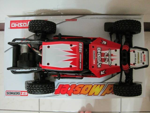

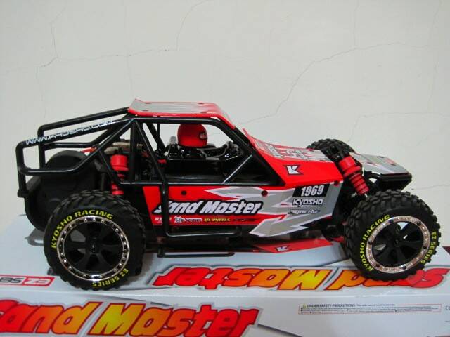

Sand Master 規格
車長
395 mm
車寬
245 mm
車高
140 mm
軸距270 mm
前 / 後輪距190 mm / 190 mm
前 / 後胎距Φ 86 × 32 mm / Φ 86 × 32 mm
齒輪比9.2 : 1
全備重量1,500 g
馬達22 - turn 540 - type 碳刷

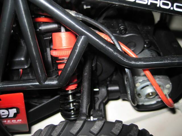

避震器裡面沒有油
只有彈簧避震
後退時前輪會左右擺動
玩久了差速器齒輪間係變大
會有齒輪聲
其他都算還好
總之是好車一台啦
油門一半在光滑水泥地可以甩尾
感覺輪胎抓地力不太好

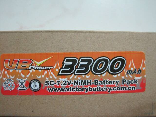

一顆電池大概可以玩快一個小時

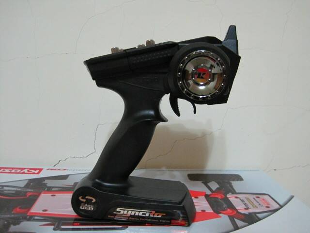

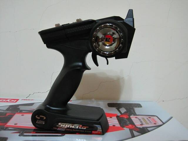

原廠遙控器
原廠遙控器
原廠遙控器
原廠遙控器

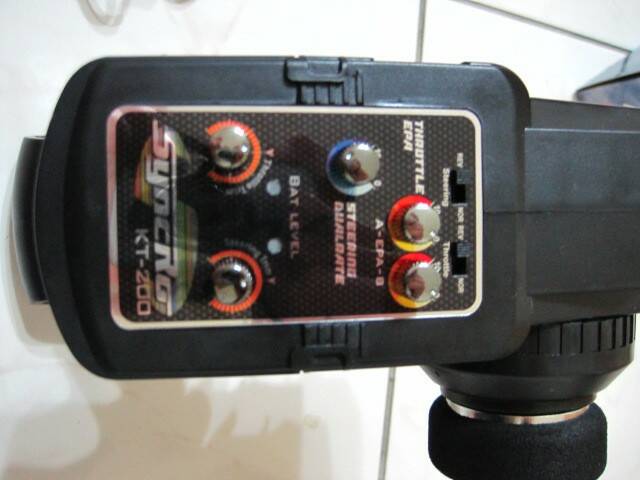

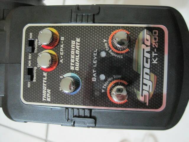

可以微調
可以微調
可以微調
可以微調
原廠遙控器
原廠遙控器

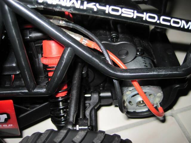

後傳動
後傳動

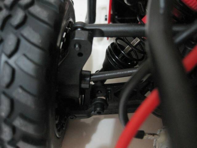

前懸吊
前懸吊
前懸吊
前懸吊
