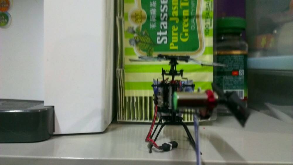

拍賣區 mcpx 大跌價買到一隻2000出頭改好無刷的殺肉機,又買一隻中古nano cpx全部不到4700 又有一堆備料+電池(共20顆了)
剛好又想把nano cpx 改一隻無刷暴力飛  網路所有改法都太脆弱機體要大改外,伺服器要墊高又怕卡住頭罩也不穩固,無刷馬達一轉動機子都要變形了,so.
介於mcpx 100級電直 與 nano cpx 80級電直  於是產生 90級無刷版nano cpx
完成後有nano cpx 小巧  mcpx 的動力和硬朗身體
1.  2mm nano cox 主桿套 mcpx空心(2mm)   3mm 主桿 用5mm空心(3mm)
     碳桿當阻擋環  小螺絲固定  mcpx的大齒輪 原來的無刷co5  13500kv套7t
     銅齒,8t 太暴力 就要和7mm尾馬達了
     這樣動力組完成,就是上半nano cpx  下半mcpx  似服器照原來固定和拉桿
     都沿用mcpx  改起來容易也便宜,尾桿沿用6mm或7mm馬達都很好用
2. 機體mcpx 機體加裝1mm碳棒當頭罩固定桿,黏機板固定座,其他不變動
    多做一個轉接電池座,mcpx ,n cpx 電池就通用
好處是很穩又小在客廳飛和原廠大小一樣就機體和 腳架是mcpx 大小電池都
可放又不會壞,沒壓力飛行 total 重量與原廠多3克(電池不算)連自旋和金魚小飄都沒出現了,機罩我是用msr 電池剛好可以藏在頭罩內
現在多一塊mcpx 機板能組裝,又多一隻mcpx有刷版
看圖參考
偷懶的關係 mini cp的舵機線要斷不斷了...

請問這樣改便宜多少???
 樓主| 發表於 2013年3月2日 07:23 PM | 顯示全部樓層
如果用新機來改
mcpx  180  or FBL100 機體  70
無刷馬達組+電變    大概用便宜的  650+380
其他好像都不用錢   找廢料組來用
這改法參考大陸飛友的想法 倒不是便宜多少
重點
好改  mcpx 的改法 無刷馬達便宜 好固定 施工容易
強壯  mcpx機體強壯 伺服器座不用外推 不怕小摔機 nano cpx
機體改無刷要切掉太多結構  很難補強 改無刷超怕機體斷掉
可用mcpx 電池  nano cox 電池套無刷動力很快沒力
機罩更多便宜好看可選   重點是不怕摔也不怕機體軟產生的金魚小飄
和竹蜻蜓下外旋  一句話就是有mcpx 的感覺  操控靈敏度高
nano cpx 的小巧  做3d動作或平飛 有超乎穩定  好像玩鳳凰 mcpx

大大你好!!近來我的nano馬達又無力了所以想按照你的方法來搞一下我的小機機想請問大大如果我不改無刷而是省錢用mcp x原廠主馬的話這樣可行嗎??不知大大有試過嗎??還有可否多拍幾張機機主體近照看看!!想多看幾張我才不會手誤搞壞了!!懇求你了
 樓主| 發表於 2013年4月3日 05:49 PM | 顯示全部樓層
不行哩  主馬達 mos 推不動會斷電
其實直接用 mcpx 改無刷 機板用 nano cpx 也很好玩
反正只有主桿連接不同和旋翼組不同
下半部通通一樣
