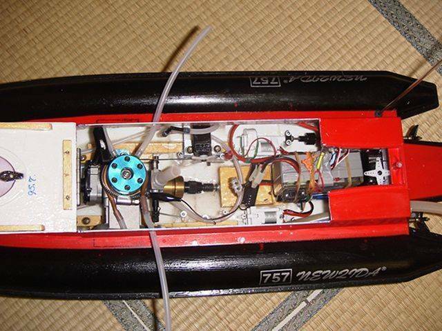

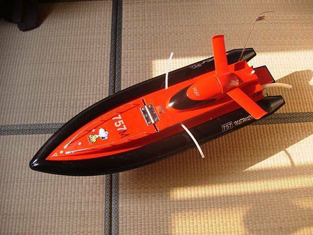

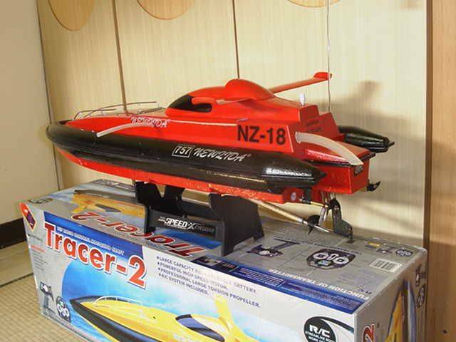

偶的前旗艦小黃059-21號遊艇雖然並不慢,但在好奇心驅使下首次嘗試競速艇樣式之船.標下大陸製1/16757-4015玩具競速船並加以改造.改造項目:1. 遙控系統 2.原雙馬達380140減速組 3.塞入46級木精引擎 , 經近兩個月Try & Error 後發動引擎作磨合之試運轉.初步結果:3槳同時動作後好似有微增壓無貼背之視覺效果。現在可以起步不再無力,中速不再好笑,高速會不會被放鳥目前不知道,但小弟也體驗到油價高漲之恐怖了,以往使用 15 級與 21級木精引擎時並無特別感覺,對模型店老闆常說的一次買一箱吧不以為意,現在看 46 級之戽油然後化為縷縷輕煙真是了解到吃油恐龍是啥意思了.偶的此旗艦有3種運轉模式 第一為經濟模式使用電池驅動,第二為一般模式使用引擎,第三為 油電混合之運動模式” .小弟有一疑問想請教:是否木精引擎排汽量級數加大後因油耗增多至平均花費大增下,使用更大排氣量但油錢相對非常經濟之汽油船是各位汽油船大大為什麼選擇之理由 ?
偶的旗艦
偶的旗艦
旗艦尾部
旗艦尾部
旗艦之肚內
旗艦之肚內

未"半浸式"是因為船尾內部剛好是電池座(6 cell),在保留電船系統下傳動軸向下一偏就成"全浸式",使用一般之半浸槳.
未轉動之電槳的確會拖船速,不過這是我的試驗糊搞船, 暫時無妨.將之拆卸亦可啦.
木精引擎調整的確不是很好弄,感覺上冷卻好壞狀況影響非常大.好似電變與馬達之水冷系統要越冷或熱交換效率越高越好.

偶的此"史奴比艇"按某大大前輩說轉向不足的話 =>舵深則靈 , O   Yes ..加黏裝一只長長之塑膠板延長舵之吃水...像帆船Sea Wind號之舵般又細又長.
果然非常奏效.心中大喜..,故油門越加越大..動力全開 (電馬達雙槳與引擎皆發之運動模式)....終於偶的小船向 50 俱樂部( 50 Km/Hr)距離不很遠了...方向舵一打轉向靈活...再大角度一打(全速前進中)...疑 ?? 怎麼 No 控...慘 ...船失去轉向能力 直直衝....速速熄火....還是衝進布袋蓮(是正確名字嗎?)陣中.
好不容易"拉回"小船一看....哇哩勒...舵折斷只剩舵軸跟一些原配舵之肉鬚鬚....,玩具船原配舵之強度還是有"搭配過"的啦...自己糊亂搞大就頂不住了.
