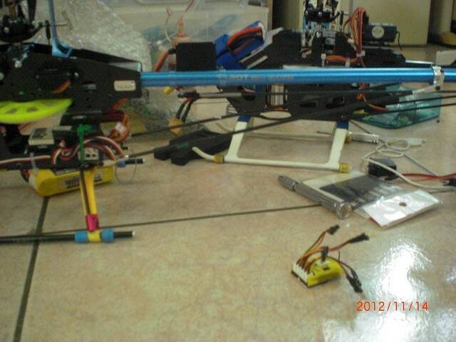

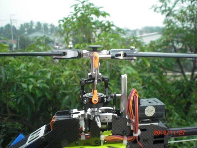

V120D02S 接收機rx2622v-d加舵機轉接線
rx2622v-d上250
v200d03接收機rx2618v-d免改線直上450pro(也可以上250)
[ 本帖最後由 no1taxi598 於 2013年2月27日 02:24 PM 編輯 ]
