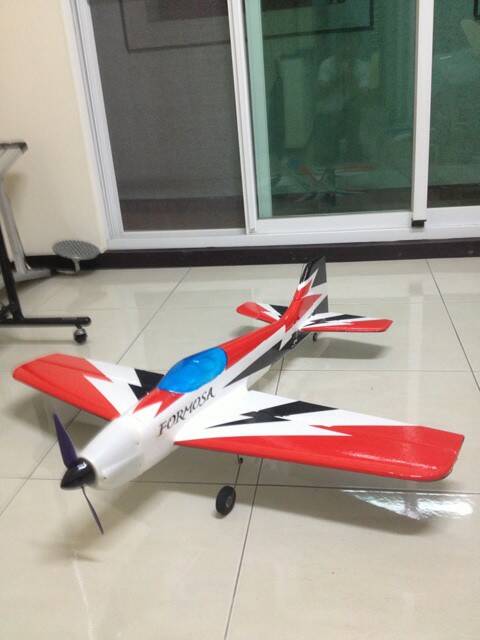

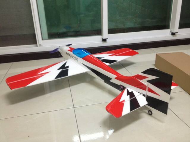

前陣子大家熱烈的討論大福,感謝各位先進不吝提供組裝經驗,最近剛好一架在組,組裝情況:可能是真的3D設計,頭輕的過份,就算開了個電池艙,把電池移到前面還是太輕,還是加了不少重量才把頭壓下來,其它的就等明天飛過再說囉!

此機的設計本來就有問題,預留的電池位置,是在重心前面一點點而已,這樣就算放一條鉛塊,重心也不會往前移多少。當初我連 480 馬達一起買,後來問飛友才知道有重心問題,飛友建議要用 550 H 的馬達來壓頭並增加動力,我把防火牆加厚(一吋)把馬達往前推一點,電池用 11.1V 2600MAH,也是推到最前面,重心才剛好到正確位置。
那兩根腳架真的是軟叭叭,我看國外網頁討論,說那雙腳是一個 Joke。
 樓主| 發表於 2013年2月27日 10:00 PM | 顯示全部樓層
今天試飛了,大致上沒什麼問題,就是當較高速飛行(全油門),可能因為昇降舵舵面太大,被氣流一吹會有抖動現象,油門收小就好了,還是小福好飛~~~

這台的頭確實是需要壓很重重心才配得過去,像我也是用550xxl的馬達在飛除了要配重心之外動力也非常充足,另外我把電變也放的很前面,我在機頭罩接到機身的下方那邊自已用刀子割了一個區域放電變這樣才勉強把重心配過去,另外我們飛場也有人把後面的那兩顆伺服器改到前面來用導管去拉昇降及方向舵多少也有些幫助,以上幾種方式供你參考。但只要重心配過去了這台機子也還算好飛。
