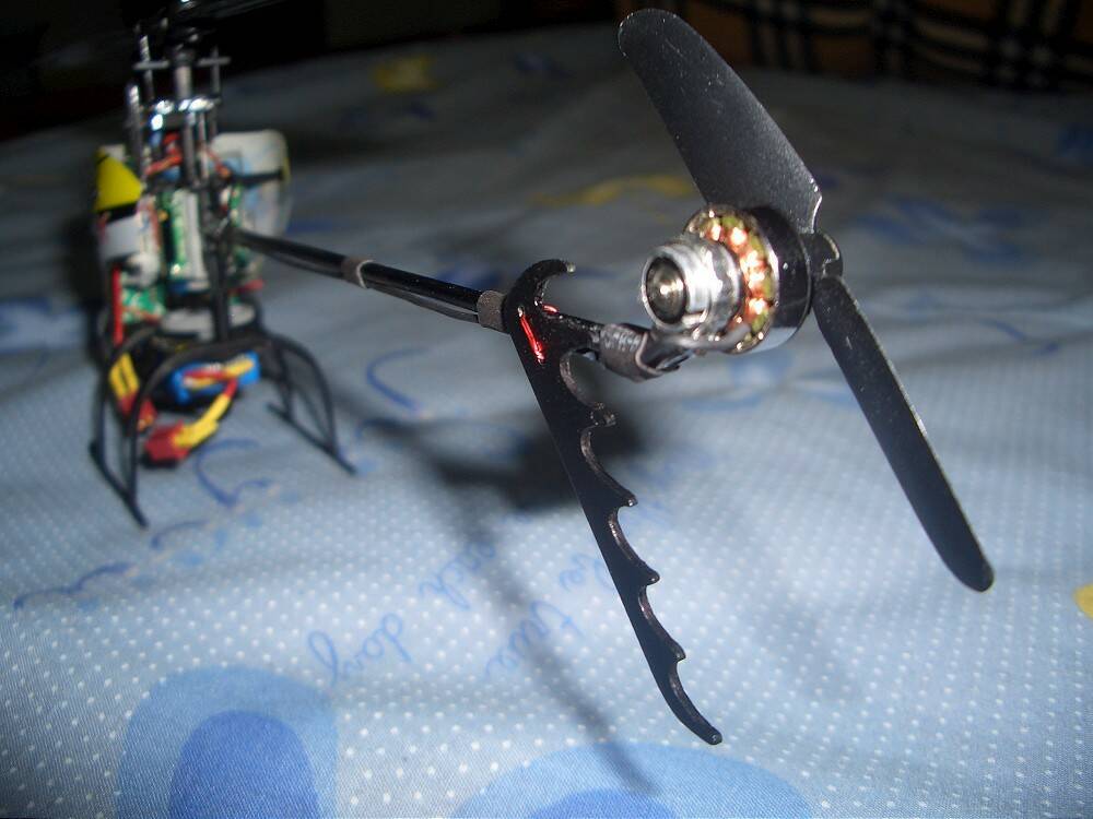

1HP03T9000KV改5460KV(44447RPM'/.8.14V負載=5460KV)<<最佳KV值~~ CIMG2993-1000.jpg

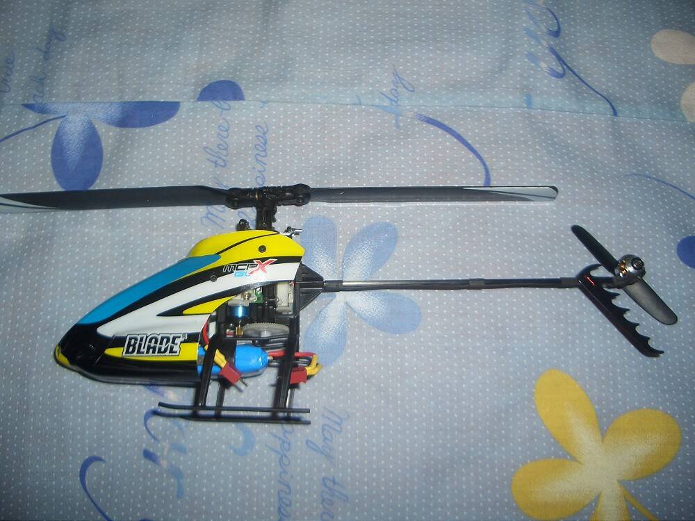

2 CIMG2997-1000.jpg 十字盤導板碳條加強

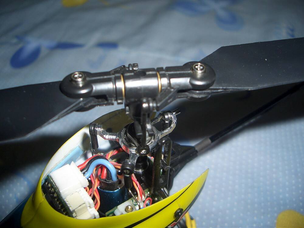

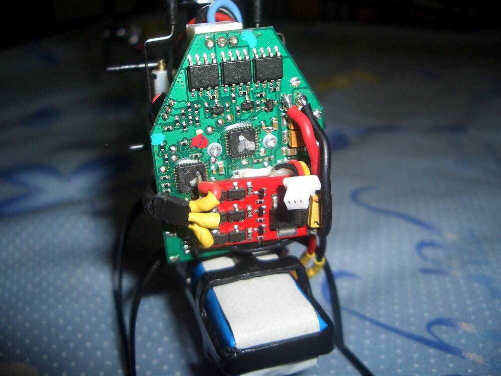

4 CIMG2999-1000.jpg 手術後尾效率大不同~~~
5
萬大,BL 2S動力升級了,但是整體重量也增加了,
如果改2S主馬達加2S尾馬達應該會更噴

宏大  重量增加3G..不影響飛行..浮力不錯啦..原廠動力還算不錯啦..若無意外這個假日到您府上附近屆時可以把玩看看囉~~

@plm,HP-03 2S 5460Kv(已重繞 .135)+65 m/m 尾槳,效率好,鎖尾硬,for Hard 3D.
