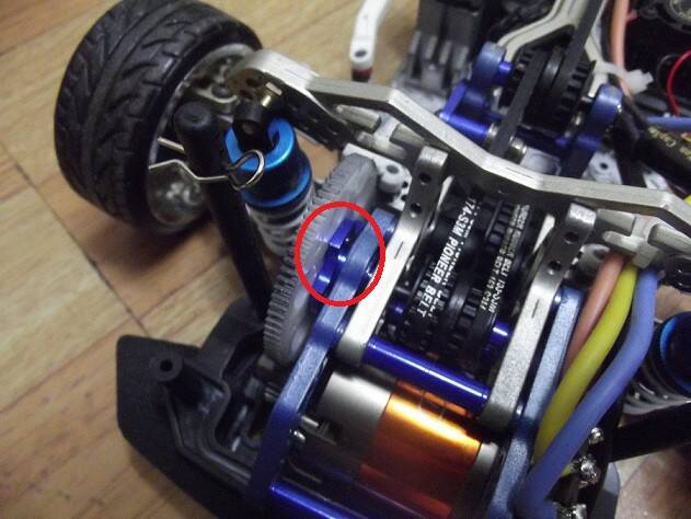

大齒盤的轉接做換成金屬是指哪裡啊?哪裡有賣?
發表於 2013年2月25日 04:33 PM | 顯示全部樓層
回復 4樓 bear1130 的帖子
剛剛查了一下~零件全名叫金屬安定片&接合器
在露X拍賣檢索打上  1/10電動甩尾車DEVILDEVIL/升级件/金屬安定片&接合器/CNC
就OK嚕~

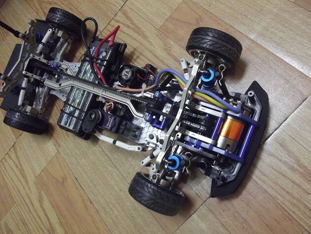

給你摻考一下~要注意的地方~
我的地盤有噴漆所以由色有點不同~~除了上述零件外都是原廠的喔~
圖二就是要換成金屬的地方~

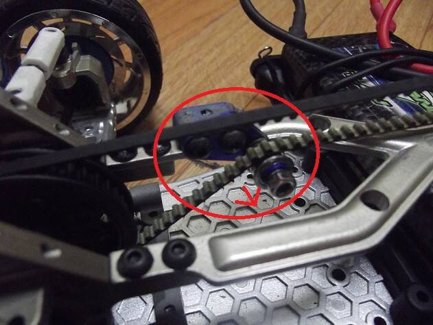

圖三是主皮帶(最長的那條)的調整舵輪把她往外墊個1~2MM皮帶比較不會跑出來~~
皮帶不要調太緊~手輕輕能的把它壓下去就OK了~不要調到硬梆梆喔~

我的電裝是70A+8.5T有感無刷動力設70%~1/3油門就很會甩了~
