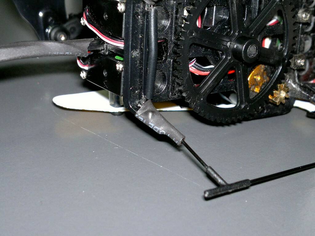

腳架後端以熱縮套加電線外皮固定
腳架後端以熱縮套加電線外皮固定
腳架前端是剪CB100的電池架來固定
腳架前端是剪CB100的電池架來固定

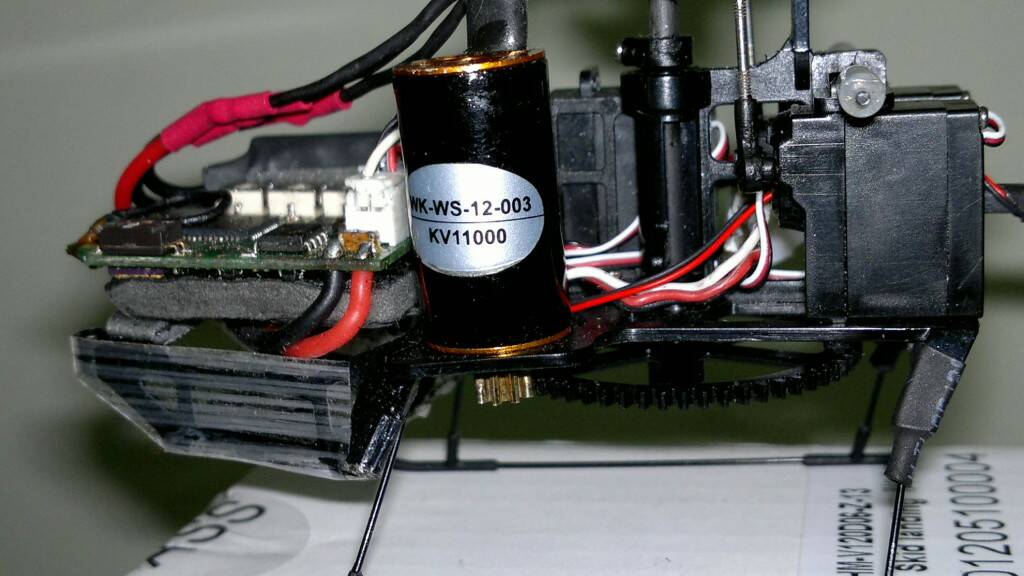

CB100原廠003內轉無刷
CB100原廠003內轉無刷
CB100尾電變加焊電源線後直上
CB100尾電變加焊電源線後直上

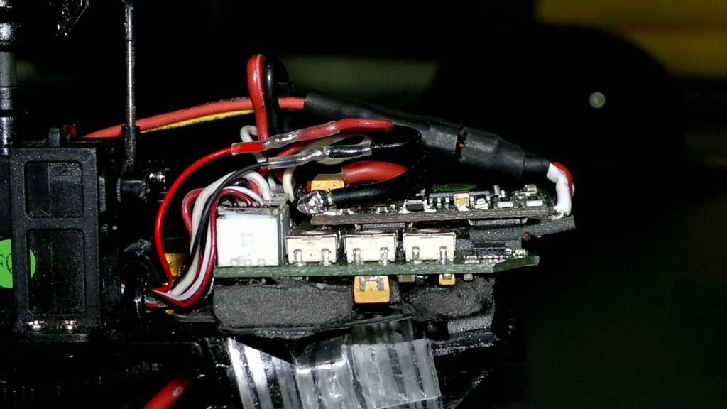

 樓主| 發表於 2013年3月15日 04:12 PM | 顯示全部樓層
本帖最後由 e1796t 於 2013年3月15日 04:22 PM 編輯
這次的改裝項目

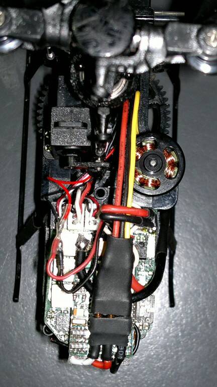

黑金鋼14000kv外轉無刷馬達
感想:夠輕夠力夠省電,連續鐘擺或側擺不掉轉
原廠電池100%油門飛3D能超過3分鐘不過放
CB100"主"無刷電變改焊,供G/CP主馬達用
感想:比CB100尾電變有力很多
實心碳纖維尾管
感想:雖然比空心尾管重一點,但是耐摔很多

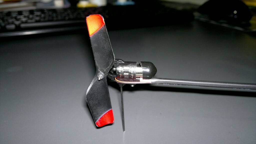

D06尾減速齒輪組含尾翼
鎖尾效果與D02S的尾軸傳平起平坐,全油門直上直下完全鎖的住
主機板電源線接頭改1.75mm間隙小金插
這個小接頭的導電能力就夠G/CP的接收、伺服器、尾馬達用了,
比原廠接頭輕,是瘦身的好零件

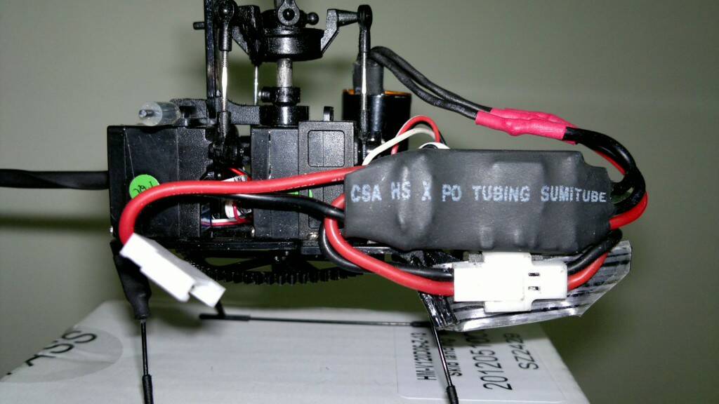

電變~電池接頭改迷你T插
感想:耐電流比JST好,也比JST好插拔

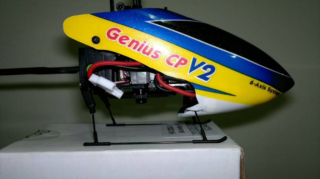

這樣疊放還蠻好看的
這樣疊放還蠻好看的

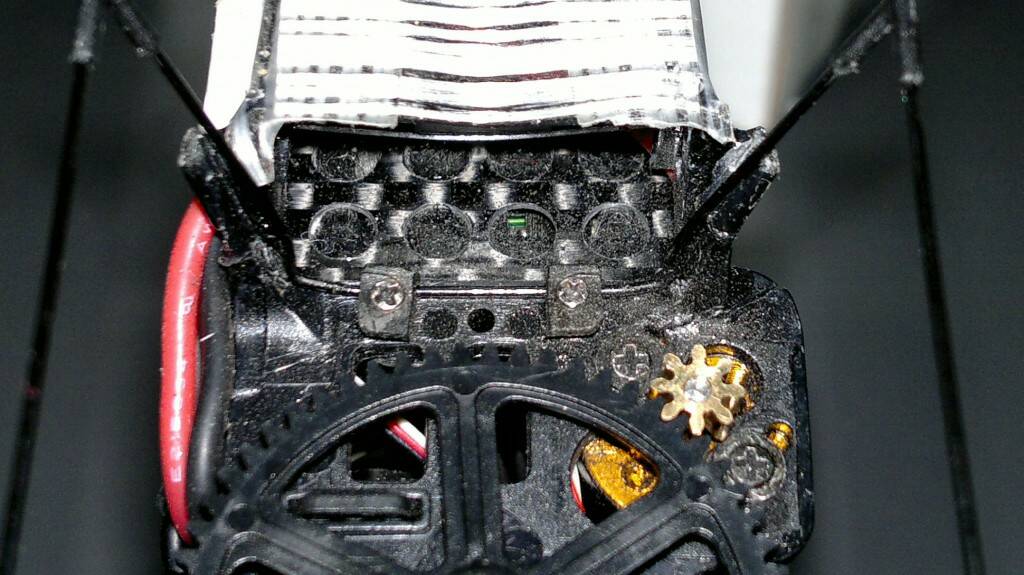

D06的尾減速齒輪組
D06的尾減速齒輪組

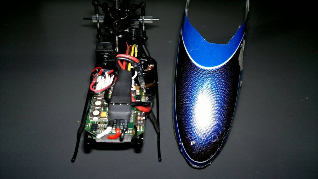

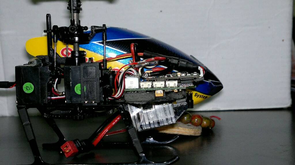

G/CP頭罩內能利用的最大空間在於接收上方

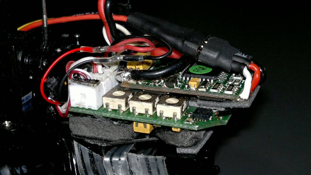

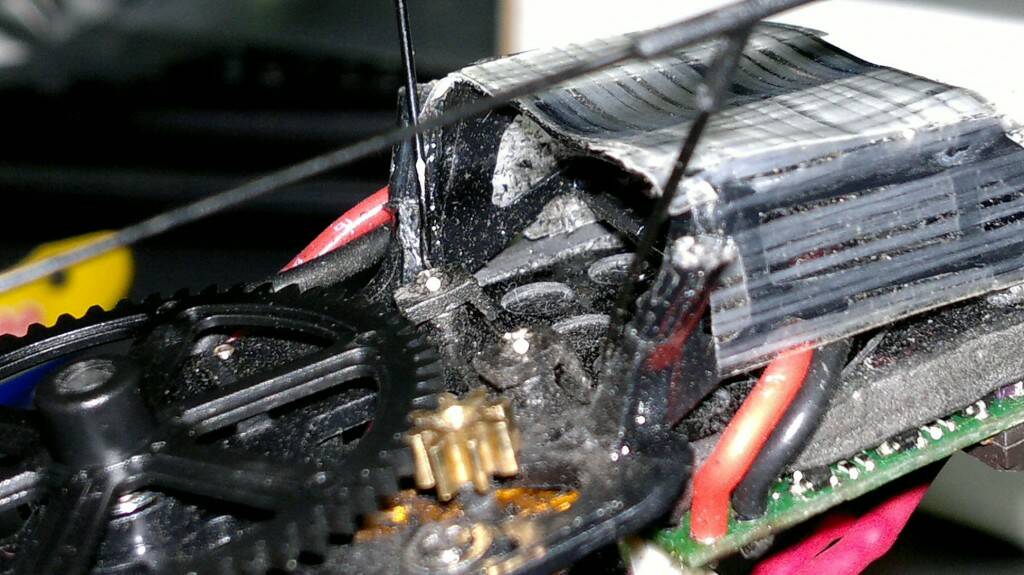

原本電變擺放在接收的兩側都會卡到頭罩,現在將電變拆掉熱縮套並黏在接收的上面 ...

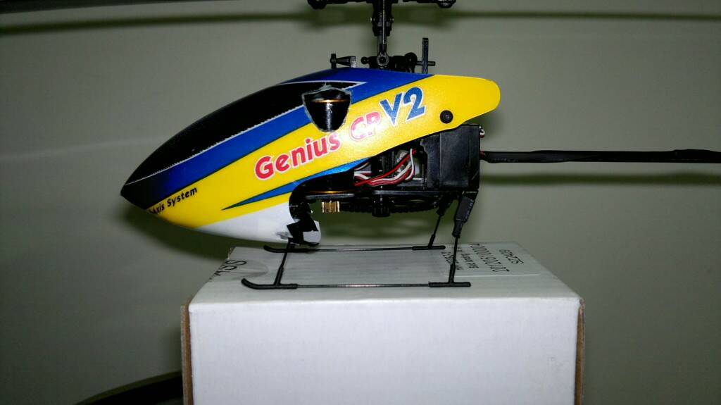

Genius CP 動力總成
Genius CP 動力總成
