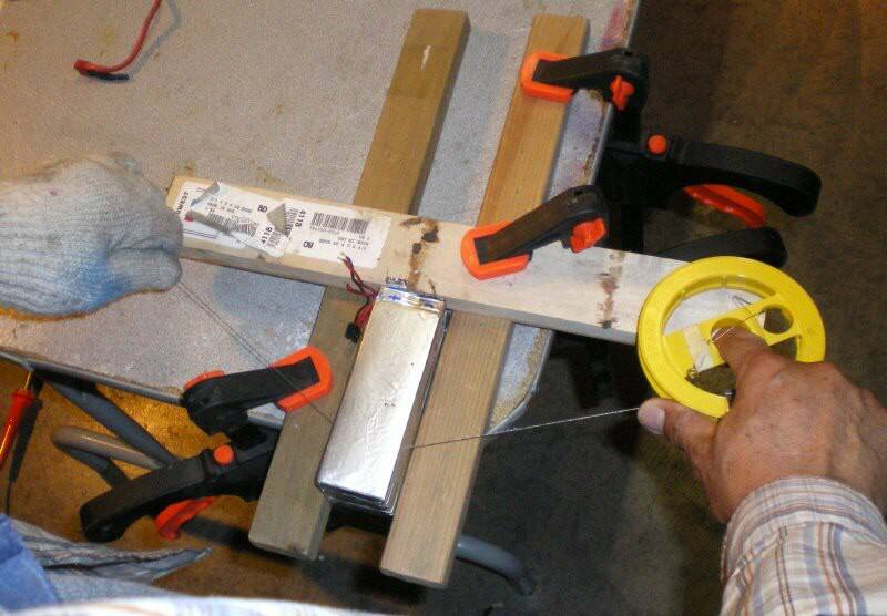

左邊這組TP電池(#43/44)飛了124趟,cell-5內阻最近暴增為11.0 mOhm, 比其他差太多. 右邊這顆TP電池(#26,另一半#25已掛了)飛過224趟,內阻還不錯, 打算把#43的cell-5 (11.0 mOhm)抽掉,換成#26的cell-2 (3.5 mOhm).
先把#26衣褲扒光, cell的數字標示出來.  cell-2是我要的.
電池蕊間是很薄的雙面膠,用適當夾具頂好,再用線控鋼線慢慢橫著嚕過去.小心不要衝到底.
離底還有約三公分就停下來,慢慢用手拉就可分開
用烙鐵解焊. Cell-1分出來了
同樣步驟把cell-2也分出來
再來動電池組#43.今天運氣不錯, cell-5就在最外面
一樣先扒光衣褲,標示好要宰的cell.
分開黏連的雙面膠
解焊
正極是鋁片,要用鋁焊劑
表面刮乾淨,均勻塗上一層鋁焊劑Aluminum solder paste
鋁焊劑含鋁粉與鋁焊料,訣竅是溫度夠高與時間要短,碰一下就焊好一層底,接下來用一般電焊料就可以.多出的焊料要擦乾淨,不然鋁片會很快銹蝕.
後續工作就簡單了.把要換上的電池蕊放上去,電極焊好,平衡線有 一一焊回去.最後把衣服穿回去.
鏘鏘! 又是好漢一條
我已這樣幹了四年多,不斷重組直到每一蕊都掛掉,省下不少摳摳.只要容量一樣,內阻相近送作堆就對啦.
若對自己手藝沒把握就不要醬子幹,把房子燒了恕不負責.

請問大大要怎麼知道內組有沒有相近
如果c數不一樣也可以用嗎
例:20c 與 35c
發表於 2013年2月22日 11:02 PM | 顯示全部樓層
原帖由 f0911427872 於 2013年2月22日 09:50 PM 發表
請問大大要怎麼知道內組有沒有相近
如果c數不一樣也可以用嗎
例:20c 與 35c
不建議哦!基本上放電c數是鋰聚合物密度不同的性質
硬放在一起,只會使兩者效率互相牽扯,軽則腹漲重則自焚
安全為上
