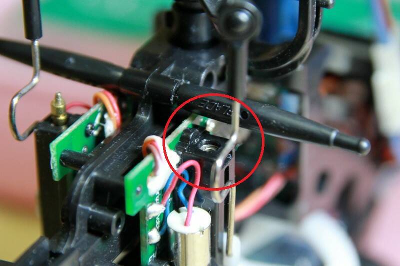

小弟的130X有次摔機後
右後舵機上方鎖固定螺帽的地方
直接斷了(如下圖A)
所以十字盤左前角便無法固定
直接跟著舵機擺臂螺桿向下掉(如下圖B)
當時只覺得很奇怪
右側的機頭罩固定桿還好好的
反而是左側的固定桿內碳棒有點軟掉
怎麼會是右側的舵機受力斷掉呢?
想不出結論於是去店家買半套舵機時
順便問了一下,得到的答案是"好像沒聽過人家斷在這耶"
小弟心想或許是帶賽吧...
就把半套舵機換上去繼續我的摔機&修機人生
但今晚
小弟在練翻時
不知是否因為一瞬間風太大
翻過去時又瘋尾摔機
實際瘋尾原因還未查明(因為今天才換的C傘齒,而且才第二顆電池飛一半而已)
但摔下來後上圖A處又斷了!!!!
這次小弟真的是快抓狂了
冷靜下來後仔細觀察
總算找到合理的解釋
舵機的擺臂螺桿位置是位於舵機右側
所以左側舵機距離頭罩固定桿比較遠(如下圖C)
而右側擺臂螺桿位置也是位於舵機右側(就一樣的舵機當然一樣在右側...我好愛廢話)
所以右側舵機距離頭罩固定桿是比較近的(回顧一下上面的圖A)
也就是說...左側的頭罩固定桿之所以會軟掉
是因為它受撞擊後是碰不到舵機螺桿的
必須完全自行吸收撞擊力量...所以軟掉甚至摔大力點應該會斷掉
而右側的頭罩固定桿受撞擊後馬上就會打到右側的舵機螺桿
不會再有更大的彎曲,且將力量傳遞到右側的舵機螺桿
所以頭罩固定桿沒事,但舵機螺桿卻斷了
原因是找出來了...但想請教的是
論壇上的大大們有遇過這樣的問題嗎??
這問題該如何預防呢??
還有就是...上端斷掉的舵機螺桿
還有得救嗎??是否有什麼方式可以讓它別往下掉??
還是半套就這樣報廢了呢~"~

朋友的130X自從改上MH的金屬機殼柱,撞機後跟你一樣的情況已發生二次了.
發表於 2013年2月21日 10:27 AM | 顯示全部樓層
回復 3樓 gramps0922 的帖子
我兩台130X還真的沒遇到這種狀況,頂多是把內部的碳纖棒撞斷,但不會連同舵機螺桿一起掛點,而且您還發生了兩次,應該是您練習同一動作時摔到相同的地方才會這樣吧...............
我的建議是,如果您覺得是碳纖棒會斷而造成的間接傷害,可以用壞掉的尾傳軸,其直徑相同皆為1.5mm,用刻磨機配上鑽石切輪,將尾傳軸依碳纖棒的尺寸切下,把碳纖棒換成尾傳軸的白鐵材質,就絕對不會斷啦!! 不過就變塑膠的頭罩固定桿容易斷掉就是了。
如果再怕頭罩固定桿容易斷,也有金屬的改裝品可以選擇....
以上供您參考~~
發表於 2013年2月21日 10:33 AM | 顯示全部樓層
回復 4樓 shih2003 的帖子
MH還沒出金屬的頭罩固定桿,您朋友的那組應該XTREME出品的.........
XTREME的那組我也有在用,沒錯,也會造成把螺桿撞斷的問題,都是中間固定的材質太軟,XTREME附的是鋁合金材質,所以,一樣可以換成尾傳軸的白鐵材質,就可避免螺桿被撞斷的情況。
