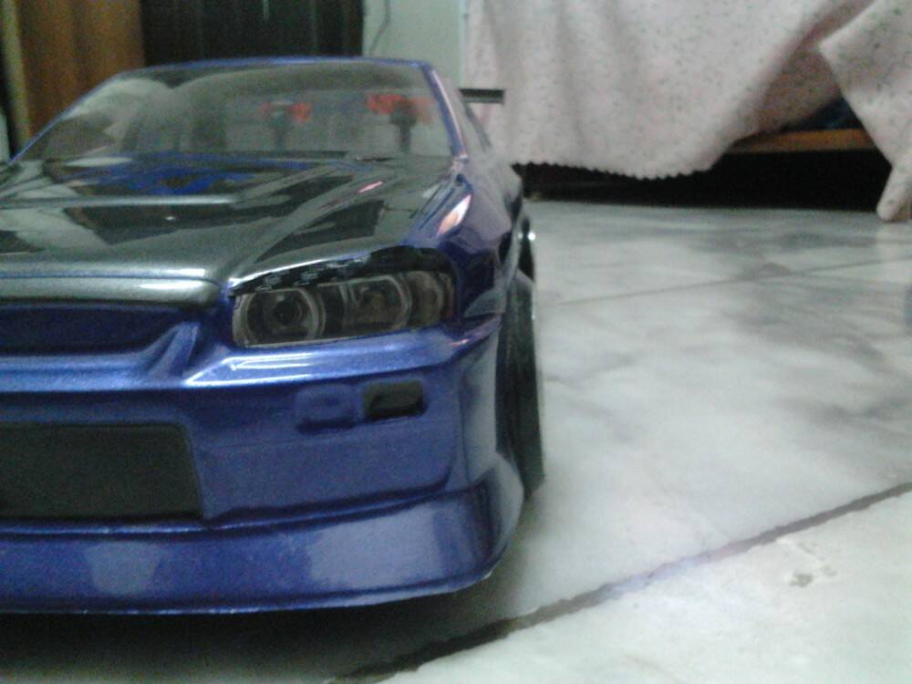

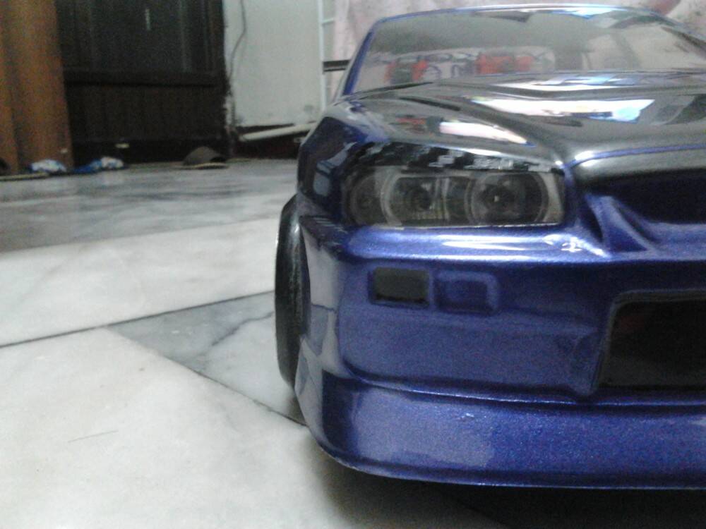

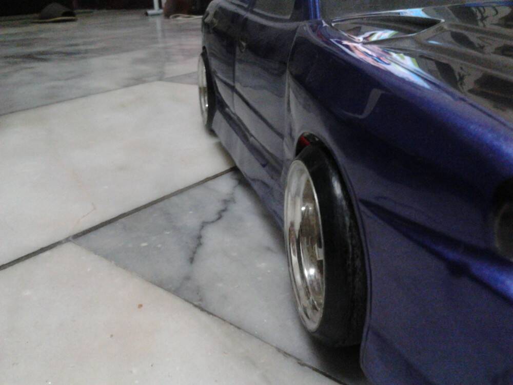

不知道各位大大如果遇到這個問題都怎麼處理,不傷車殼。
車子是colt,好像太寬,車一旁的MST 8°輪框裝上比車上的還出來,不喜歡輪子凸那麼出來,有在想說另外做前保桿,前整個改超葉子和後葉子,改超級爆龜,或把輪座切削掉一半。

我是玩電房
我想爆還爆不出來
190mm底盤200mm殼.....(那造型只有200mm有做)

回復 1樓 love052811 的帖子
我ㄝ一樣有這ㄍ問題但是我MST5度比較不明顯同時我ㄝ調傾腳讓他比較不明顯只有後輪沒辦法畢竟RX7殼前寬後窄一樓大大削輪座可能輪框可能會磨到下擺臂要注意

這個殼前後輪的寬度是真的差很多~~~
以三度傾角而言
小弟 R31 前輪必須使用零度框才不會這麼誇張
既然大大是使用八度框,
那換成三度應該會改善很多才是
反正不同車殼的車寬略有不同
多準備幾組度數不同的框也比較方便配出較好的視覺效果
如果不想換框
增加傾角也是一種方式,
可以維持既有的車寬操控性仍不過爆
但需要重新磨胎,
且遇到禁止磨胎的地毯場會比較麻煩些......

回復 4樓 Vinta 的帖子
我的頃角已經一敗了,所以掛點。
