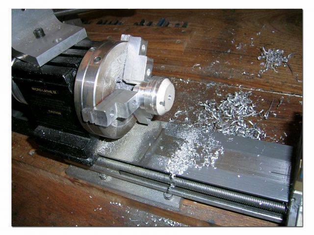

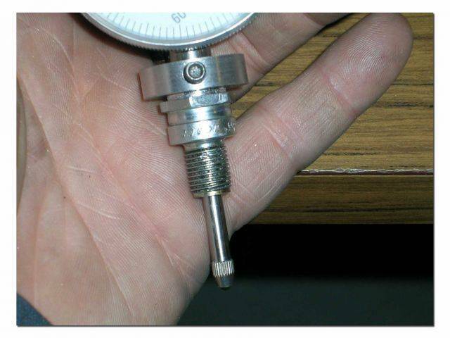

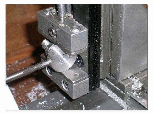

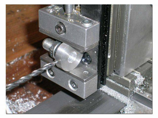

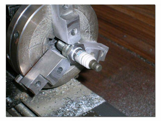

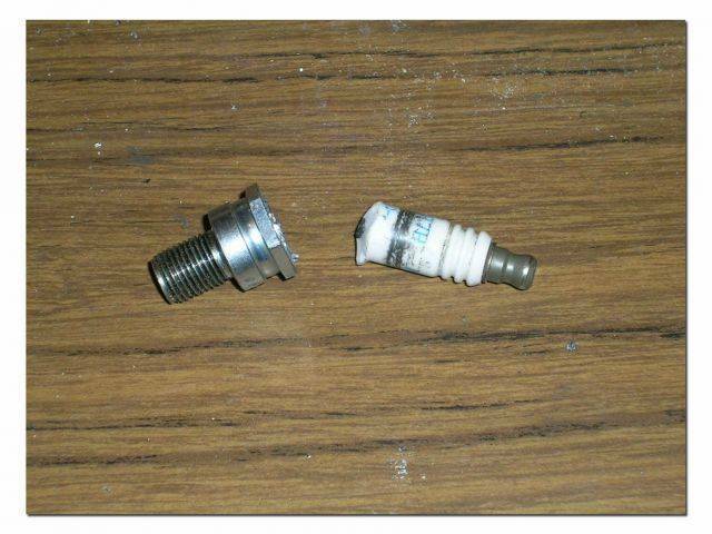

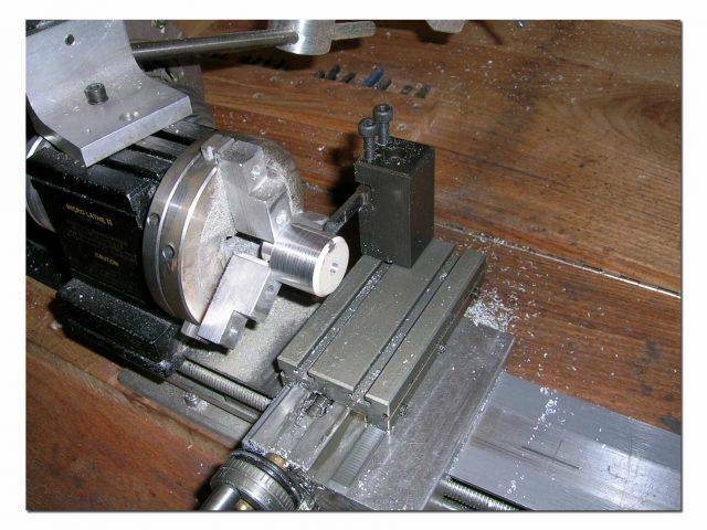

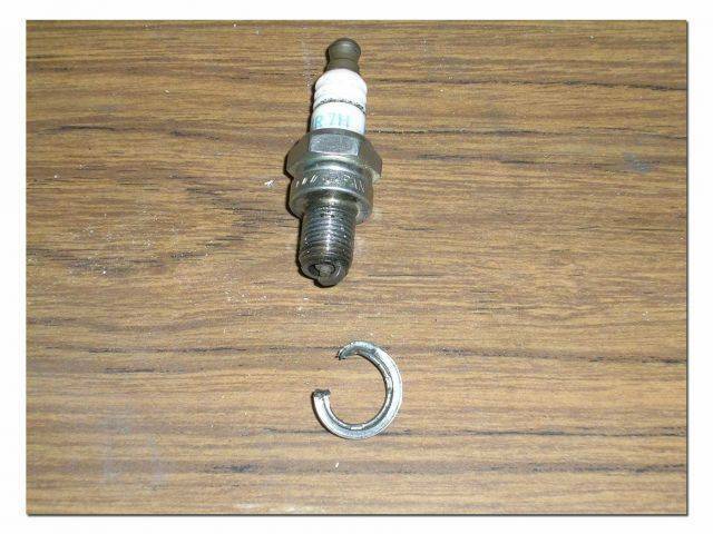

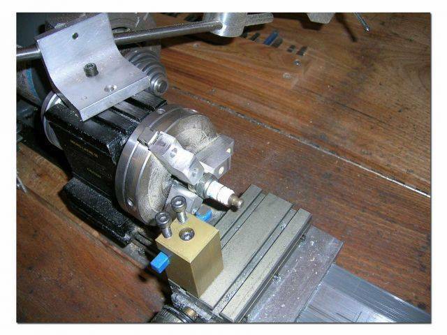

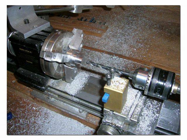

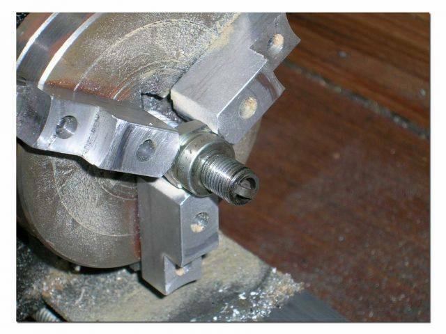

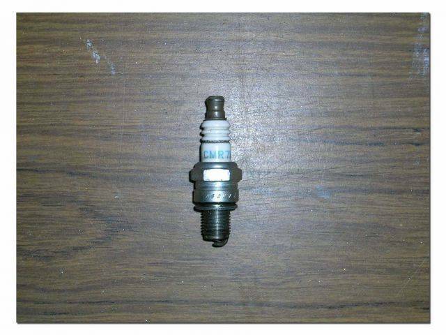

這是測量缸壓 還是 測量壓縮行程
這做法 讚讚讚!!
發表於 2006年8月18日 03:08 PM | 顯示全部樓層
好利害的diy,佩服佩服.
發表於 2006年8月18日 03:45 PM | 顯示全部樓層
實在利害,
機車汽缸應該也可用。
發表於 2006年8月18日 04:14 PM | 顯示全部樓層
這不是用來量氣缸壓力的,是用來量測活塞上死點的角度,進而籍由排氣孔上緣的修磨,來增加排氣時間,提高引擎效率...........
 樓主| 發表於 2006年8月18日 04:23 PM | 顯示全部樓層
原帖由 julia0826 於 2006年8月18日 04:14 PM 發表
謝謝前輩教導!
