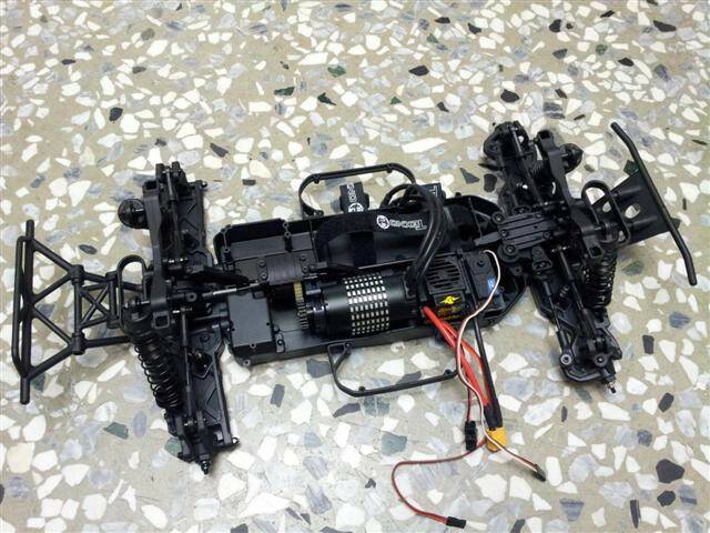

內容物,車車零件一堆,官網都說了競賽用套件,所以沒胎沒框沒車殼。
一樣的配置,中插很後面,和V4套件不一樣,長的那根是狗骨不是CVD。順便試試看馬達....... 大野馬達進的去耶,25T馬達齒OK
底板應該就素EB48那片
試車用的電裝......  Mamba短一點的,上面那個黑的加25T不敢玩。2S順順玩還不錯3S只小小跑了一下。

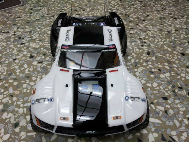

上車殼,新車亮晶晶,水阿。
這個車上跳台灰過去真的穩,落地時大管避震果然比一般1/10細細的來的讚,不過電裝要找1/10用的比較輕才能發揮這車優勢,上面這個最短的Mamba1/8電裝就將近500克是官方那套紅色電裝快一倍重量阿。
