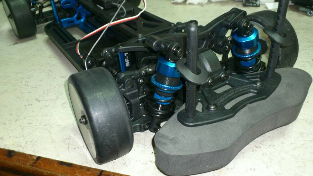

過年新牽的車 德國LRP S10 Blast TC 競速車 空車
發表於 2013年2月14日 01:52 PM | 顯示全部樓層 |閱讀模式
我是想跑      極速 高車速
想說  RCTW上都沒有分享    德國LRP S10 Blast TC 競速車 空車
自己買一台來當實驗品  車體 以全樹膠來說  真的很硬  凹不下去勒
二樓板 就比較軟  其他來說 沒的說的不錯....還再等  電裝....預計上
美國ALTURN 150A 無刷電變1/16 1/10車用
美國ALTURN有感無刷馬達6500KV 1/10車用平跑專用
(如有建議  請告知一下  極速 高車速     )
可調整式避震系統
  內附高像真車殼,且孔位都已經挖好,省去組裝時間  加大容量的避震器
前後內建懸吊系統
  全車採用德國軸承
  加粗的二樓板,低重心的設計
電池做特別設計,可支援鎳氫或鋰聚電池  隨車體方向設計的左右螺紋,讓調整更直觀
  前後固定板採用鋁合金設計,使結構更加穩固
內附VTEC以平衡校正好的膠胎
全金屬萬向CVD
  底板加厚設計,使底盤不失鋼性  全鋼齒

發表於 2013年2月15日 08:59 AM | 顯示全部樓層
我剛好有這台,建議買回去全拆掉重裝,檢查各部間隙,記得一定要檢查大傘齒和小傘齒間隙,可以用鴻諾的差速片12X15X0.2墊片墊在大傘齒的差速接杯調整,後接杯內各塞一個P3-O環(外徑6mm左右的),讓狗骨有一點空間擺臂上下時不會壓到太緊即可,大齒端的中軸接杯也塞一個。最重要的是前CVD設計不良,玩一陣子狗骨端和輪軸端固定的PIN可能會掉出來,因為不是用螺絲固定而是卡在輪軸端的PIN洞,不知你買的版本有沒有修正,如果沒有修正,輪軸端可以通用TAMIYA的,至於狗骨端長度可能沒有剛好的,到時壞了再拆下來量長度,可以直接買尺寸相近的TAMIYA萬向組來換,因為我PIN掉出來太衝動又把它卡回去,卻拆不下來量,所以尺寸沒法幫上忙。這意味著如果原廠後CVD是一樣的設計,就別買來升級了。或者問問看原廠有沒有修正,我去國外官方論壇發問,官方回我說確實有這個品質問題叫我回買的地方換新的,就不知台灣有沒有服務同步了。最後原廠避震是特殊長度的,如果想換市面1/10鋁合金避震,只能找一個長一點的避震下拉桿來換裝,因為他的避震板上的避震固定點到擺臂上的避震固定點跟一般1/10車不一樣,距離長一點。
