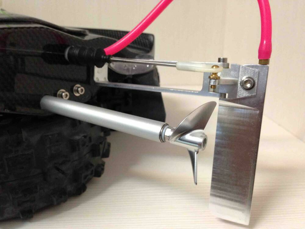

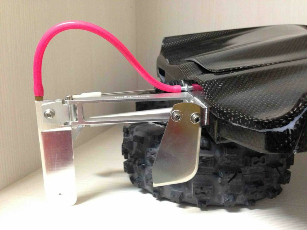

可以麻煩大大們看看我這樣裝的對不對嗎?
完全新手中...請問大大為何我用3pk接上之後 遙控器斷電之後 馬達會一直轉?
3pk又如何設定船的模式呢?麻煩各位前輩指導一下!!!

可以嘗試把油門中立往後調看看

傳動系統檢查一下。目前看到銅槳後沒有防鬆螺帽鎖著

他的好像是內牙槳不用螺絲帽
就是B.F數字押一押
板主有玩車不知前進後退設定嗎?
