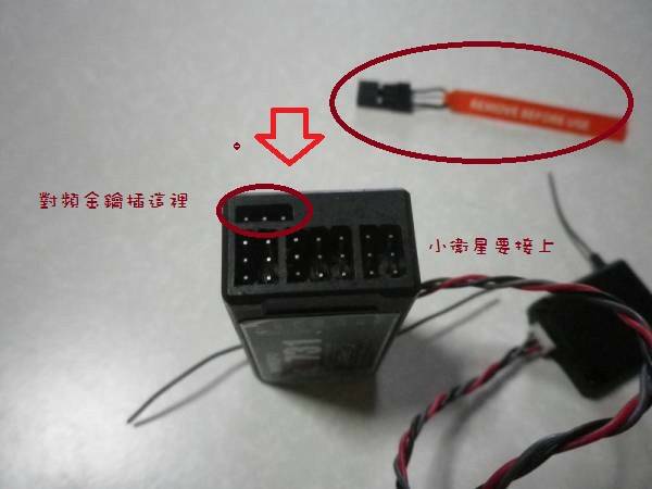

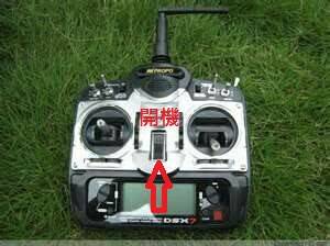

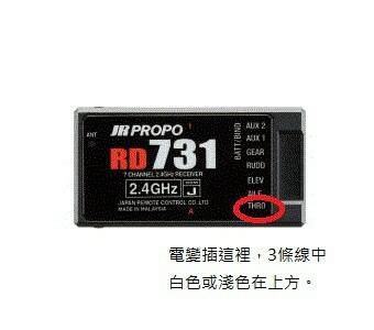

發表於 2013年2月11日 11:14 PM | 顯示全部樓層
選擇1個你要設定的模組後.....關機
電變接上電池。接收機燈號閃爍...
等到接收機燈號閃爍停止恆亮時,對頻完成,記得拔出對頻金鑰

發表於 2013年2月12日 08:13 PM | 顯示全部樓層
首先請先確認你的發射機與接收機是否為相同的系統?因為DSM2與DSMJ的系統是不相容的喔!沒記錯的話RD731的接收機應該是DSMJ系統的......
