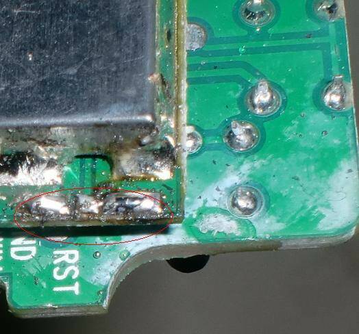

2.4G不小心拉掉了我嘗試將線黏回去
卻接收距離變很短
圖片中有三個接點
請教教我該黏那幾點
才會正常
謝謝

1.凡走過必留痕跡 (應該有 兩處 焊接點)
2.也許看看銅線端是否有斷而 黏住於錫點上 就可 比對 知其焊接位置.
3.說規格型號方便網友更能幫助您   2.4G 天線 (眾多牌子可能不知如何下手)
祝  早日修護  新年快樂

發表於 2013年2月11日 12:19 AM | 顯示全部樓層
有的2.4G天線是雙層的喔!!!!
要把外層剝掉長一點,在剝內層的!!!!
發表於 2013年2月11日 02:47 PM | 顯示全部樓層
一般來說~最中心的銅線階三個點中間那個
外層編織網,分成八字鬍,不要跟中心碰觸短路,然後分別焊接左右二點

我的是 FS-GT3B
原來天線是雙層的喔!!!!
中間那層真細都快看不見了
換粗點跟長一點不知道可以嗎??
