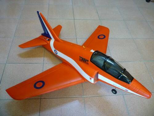

圖中這架t45 有飛過的飛友 分享一下重心抓在哪比較好飛

圖中這架t45用90mm導風扇 導風扇是該放在靠近機腹還是機尾呢
建議先假組合後
跟電池搭配重心後再做決定
大機子配重很重要
不要再增加額外的壓重物

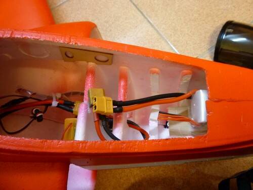

我剛組好同一台
我昨天剛組好!給妳我的電裝跟建議!
我的電裝70MM的導風扇(露天rc 葡落格) 電變80A  電池14.8V 2200mah 45C電池(tank power)
實測電流60A 推力1.2公斤  800W
組裝的過程很多東西要自己動手改,就向樓上大大說的先假組合(鎖有的東西都先用低黏度膠帶黏上),找出重心位置,實測電池跟風扇的位置!組裝過程中要一再的確認!重心位置網站說的風口往後14公分!由於內部並沒有任何可以適合安裝70MM的風扇座所以也要自行制做包括風管都要自己弄!安裝好後實測重量1.2公斤風扇位置很靠近重心位置,電池非常靠近機頭(放進去剛好看不見電池),說了那麼多!說真的我還沒升空!因為這機子的噴漆很糟所以我又重新做了一次!
PS 因為妳是90MM的風扇他的說明書也是給90MM安裝的!加上22.2V電池的重量應該您的會比較好安裝!希望我們都能首航成功
[ 本帖最後由 boguessssss 於 2013年2月10日 12:05 PM 編輯 ]
重新圖裝
重新圖裝
風扇的位置
風扇的位置
固定機艙的設計
固定機艙的設計
電池座要挖
電池座要挖
塞入電池的樣子
塞入電池的樣子
 樓主| 發表於 2013年2月11日 12:12 PM | 顯示全部樓層

 樓主| 發表於 2013年2月11日 05:24 PM | 顯示全部樓層
回復 5樓 chung5517 的帖子
沒錯就是這裡出現疑惑.但圓點中心是15~15.5公分 不是14.5公分
