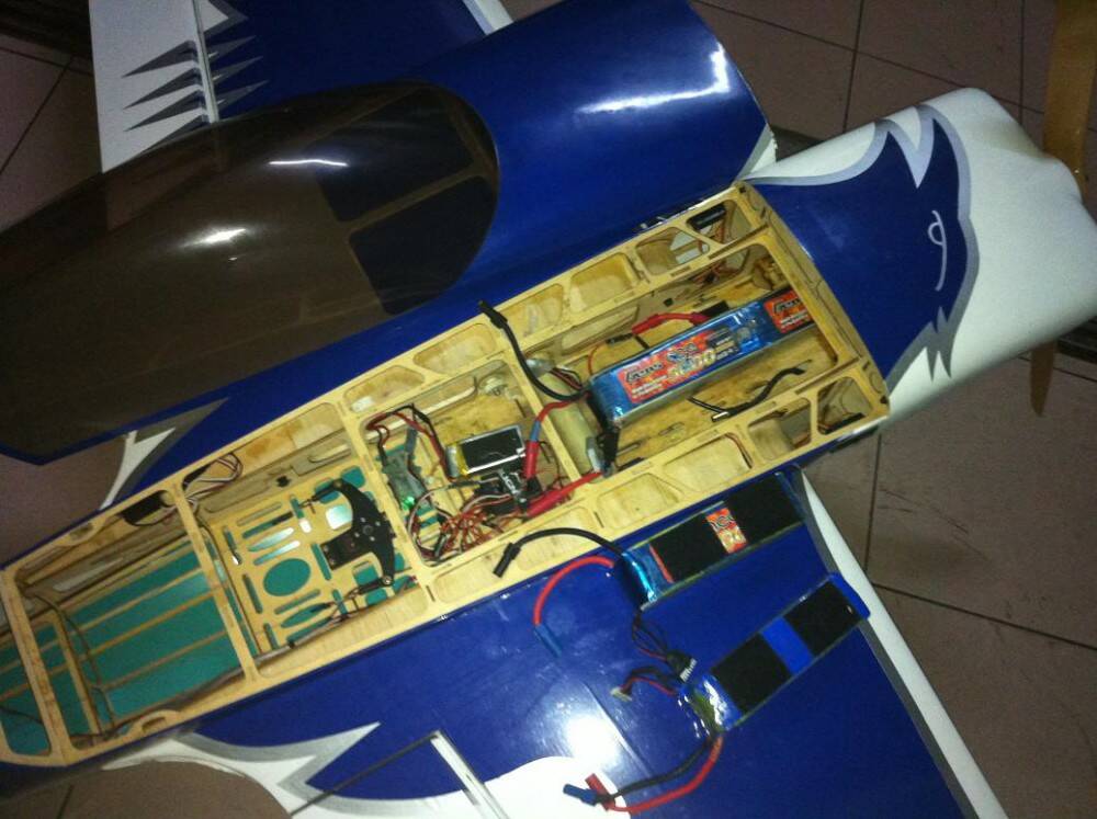

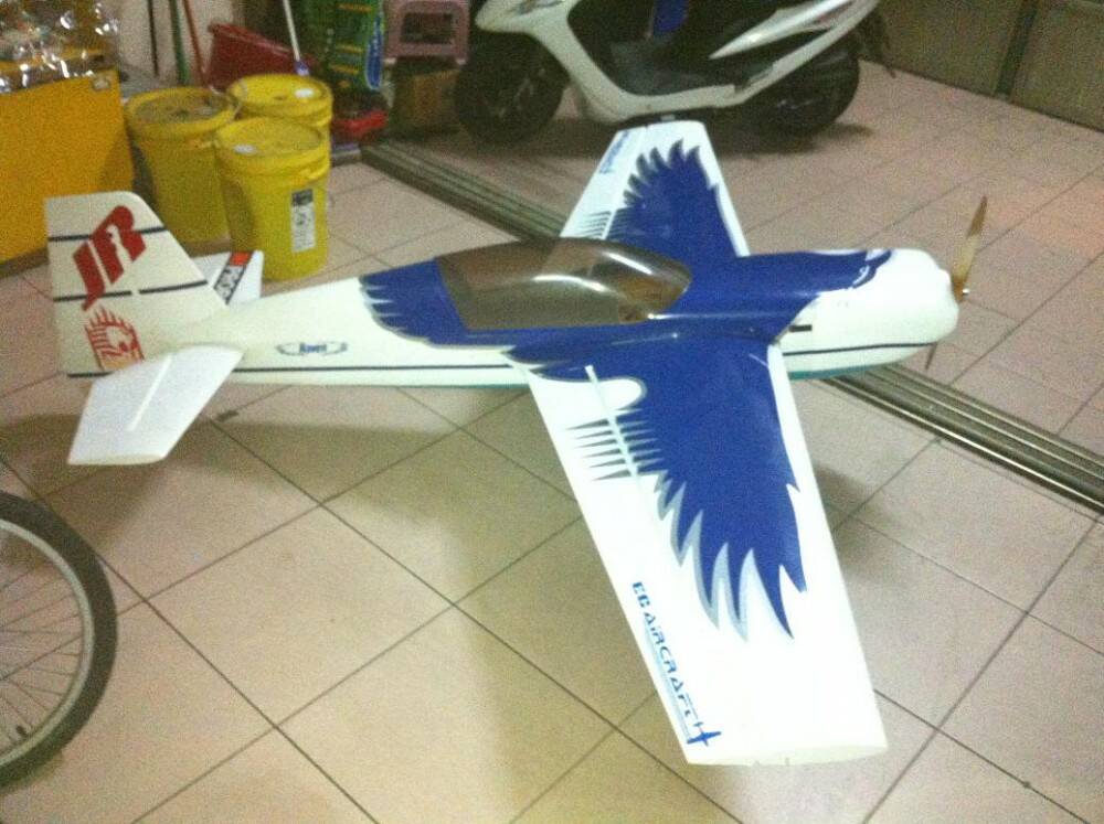

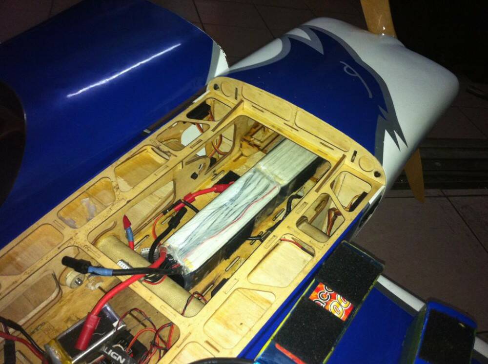

發表於 2013年2月8日 07:29 PM | 顯示全部樓層 |閱讀模式
老王....我來了......
我也把排氣管給拆了.....
頭前溪第2台50CC-TOC沒排氣管的來了.
全部備妥...只欠風和日麗的天..等待首航....
[ 本帖最後由 3D豬 於 2013年2月8日 07:33 PM 編輯 ]
等待好天氣
等待好天氣
排氣管不見了
排氣管不見了
變成馬達
變成馬達
12S-5000就可以飛了
12S-5000就可以飛了
700電直的POWER..就可以飛了
700電直的POWER..就可以飛了

發表於 2013年2月9日 11:11 AM | 顯示全部樓層
可否分享一下馬達規格
電變???
電池幾s.多少mah?
 樓主| 發表於 2013年2月9日 05:56 PM | 顯示全部樓層
原帖由 子淳 於 2013年2月9日 11:11 AM 發表
可否分享一電池下馬達規格
電變???
電池幾s.多少mah?
電池是用12s5000mah(700電直的動力)
電變是用卡斯特160A的
馬達是用對岸做的50cc用的馬達175kv
23X8的木槳
大既就是這樣子了
