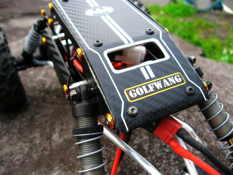

再來是改裝部分,國外的資源很多,基本上只要錢砸下去整台車都可以升級,小零件以VP,HOT RACING為大宗,車體拉桿則屬BJ4,CHAOTIC最常見,小弟只做重點改裝,就是車體,拉桿和配重,炫的部分就先不做了。
鈦拉桿8枝要價約2400,車體要價約5500,配重4輪要價約1000,皆不含運費,車體改起來大概長這樣
當然小弟沒打算這樣放任小朋友出走,C/P值和DIY樂趣還是要顧一下,所以在等電裝到貨期間就自己畫圖請人做,3項總花費1500有找,至於效果…這個就不曉得了!
