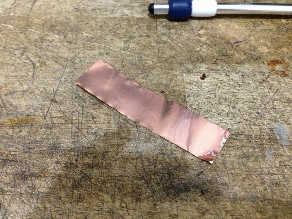

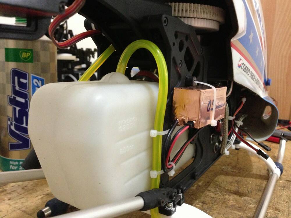

飛了一個禮拜天天飛都很正常,但是昨天突然發現伺服機會自己動,在空中卻沒異狀,所以我用0.025mm的銅箔將CDI包起來後就沒再發生了

想請問一個問題,CDI是直接對伺服會干擾?還是對接收機會干擾?因為你的CDI離接收機還挺遠的呀~
 樓主| 發表於 2013年2月6日 01:02 PM | 顯示全部樓層
原帖由 allenhsu888 於 2013年2月5日 10:53 PM 發表
這我就不知道了,應該是接收吧

大大`請問``0.025mm的銅箔將CDI包起來到今天還有干擾嗎0.025mm的銅箔那裡買``謝謝

沒再有問題了,已經在飛航道做動作了很正常,去有賣銅的店家,我在太原路買的
