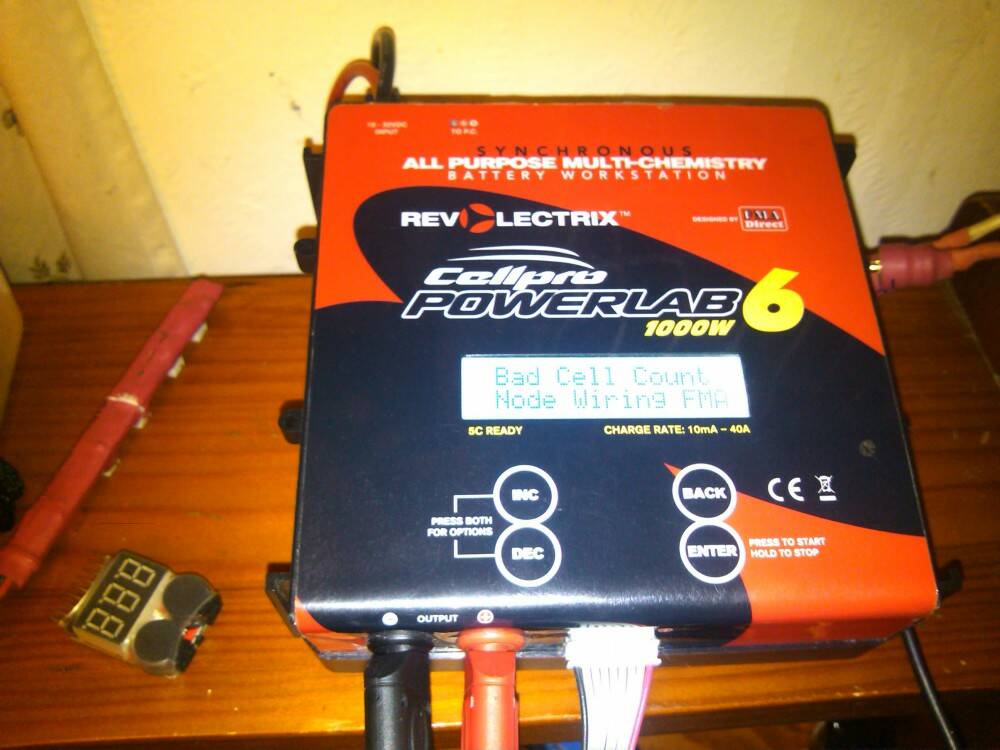

今天中午要充電時才發現,一直秀出BAD CELL COUNT NODE WIRING FMA...在CHECKING PEAK之後就....不給充了....
1.電池,線組都沒問題。
2.電腦設定也都無誤。
3.回廠修要3個月....
4.一台充電器壽命約可使用多久?印象中大大小小的一年半裏已經壞過7台了...
請問...有解決的辦法嗎??
這充電器一有問題,全部就都停擺啦!!!!

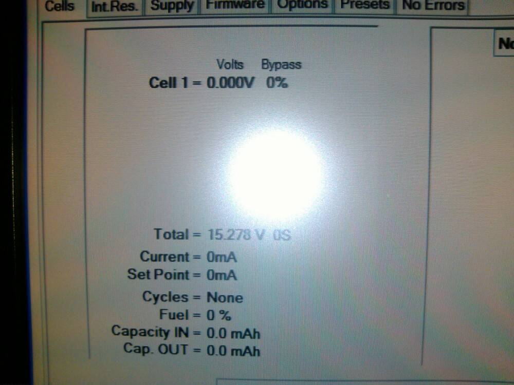

 樓主| 發表於 2013年2月5日 09:52 PM | 顯示全部樓層
電腦出現畫面......
 樓主| 發表於 2013年2月5日 10:18 PM | 顯示全部樓層
由PL6的監控程式看到只能偵測到第4個CELL...5.6就偵測不到了....
拜託板上各位前輩指點一下,是否有其他可以修復的方法!

發表於 2013年2月5日 11:28 PM | 顯示全部樓層
原帖由 wan0761 於 2013-2-5 22:18 發表
快過年啦,感恩...
先用比對的方法來判斷是PL6本身問題或是外部(分壓板/電池/接頭/線)的問題,通常99%是外部問題,就比較簡單了.
到飛場跟飛友交換分壓板(整組的,包括線組)及電池(飛友的電池)測一下就知道了.
 樓主| 發表於 2013年2月6日 01:58 AM | 顯示全部樓層
回復 5樓 kris000 的帖子
感謝K大回覆.....
我都試過了......
難道真的要回廠要3個月....
