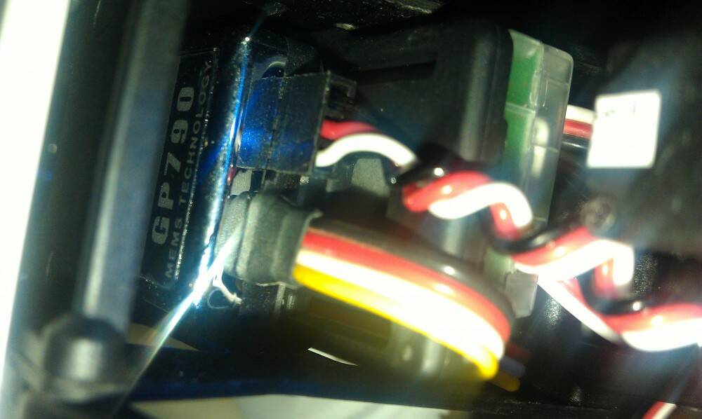

想問各位大大有把亞x.  Plus版從平衡翼改成無平衡翼.  想請問買回來有給幾條彩虹線和一科陀螺儀. 但是原本的陀螺儀只有接尾陀和接收器. 想請問需要拔除哪些嗎. 小弟想問一下. 謝謝^^

改3軸....
舊的鎖尾陀螺儀都要拆掉.......

所以就是把舊的陀螺儀接線全拆掉然後在接上3軸陀螺儀給的彩虹線囉. 謝謝^^  納接收器上的線需要去動嗎?
發表於 2013年2月3日 08:46 PM | 顯示全部樓層
控的十字盤混控要改回無混控
接收機留電變接頭,其他升降 螺距 副翼 轉向 感度 全部接到潮牌zyx陀螺
接收機和潮牌zyx陀螺接好先接電腦用軟體選定十字盤類型 和舵機類型後再接舵機

很複雜啦 , 整台要拆光重組
擺臂長度要改   GP790拔掉 , 接收機上除了BEC不拔其它插頭全拔 ,
剛剛全拔的插頭要插到ZYX , 彩虹線再從ZYX插回接收機剛剛拔掉的那些孔 .
搖控器的設定也要全改掉., 主要是 HR3 變HDE
講也講不完啦 不如拿回你買zyx的模型店請老闆裝一次 你在旁邊學
