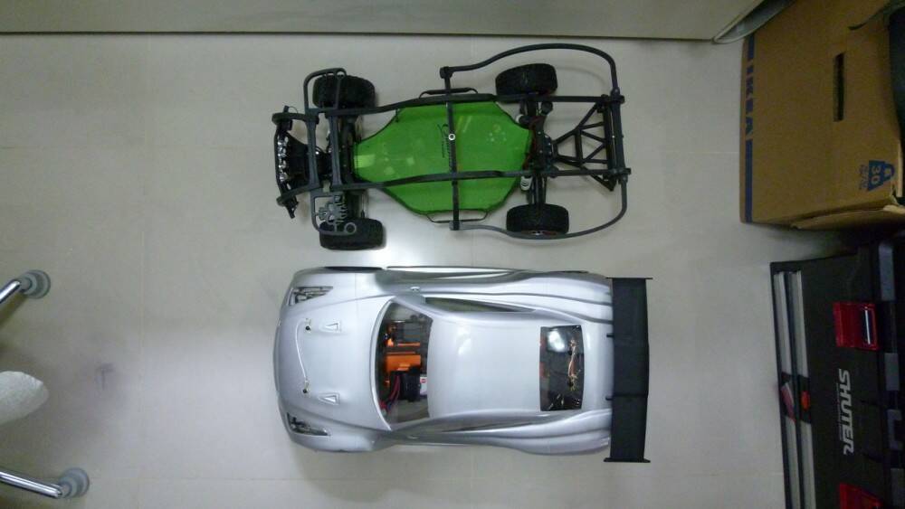

1/8房車的尺寸大概就跟1/10競卡相同
如上圖,幾乎一樣,只是尾巴多了幾公分

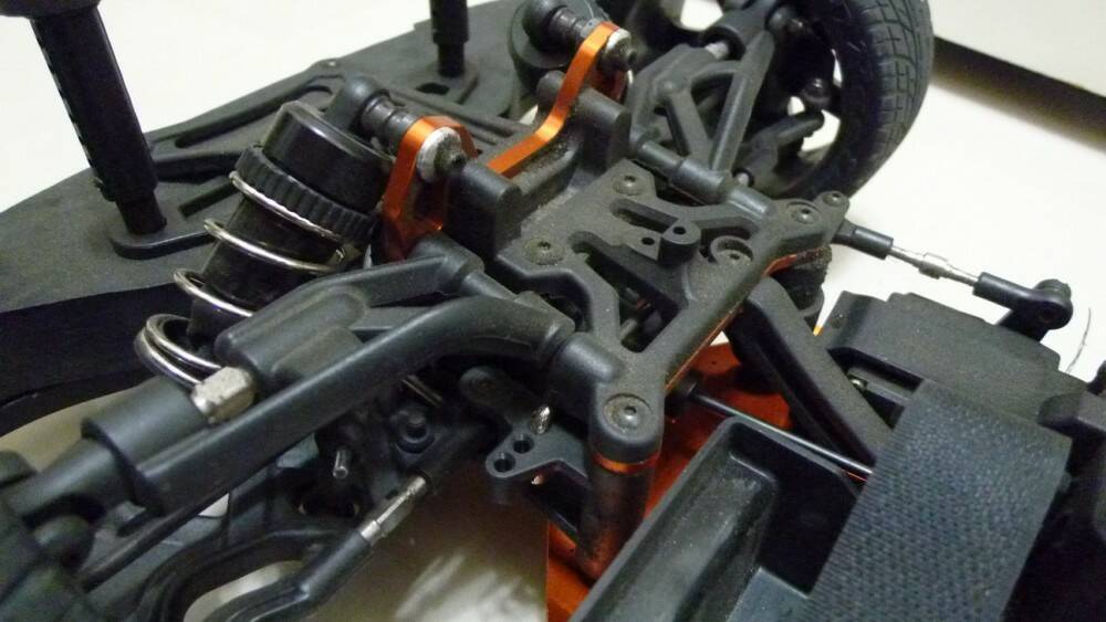

這台有個奇怪的特點,前上擺臂無敵粗,有夠大根的
這麼大支的上擺臂應該會讓前輪非常耐撞

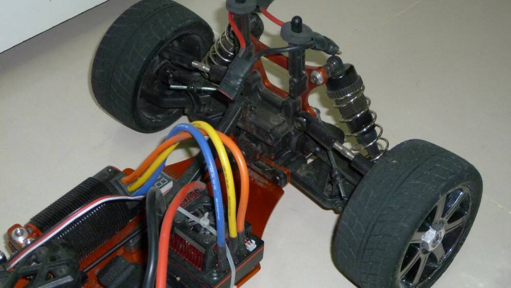

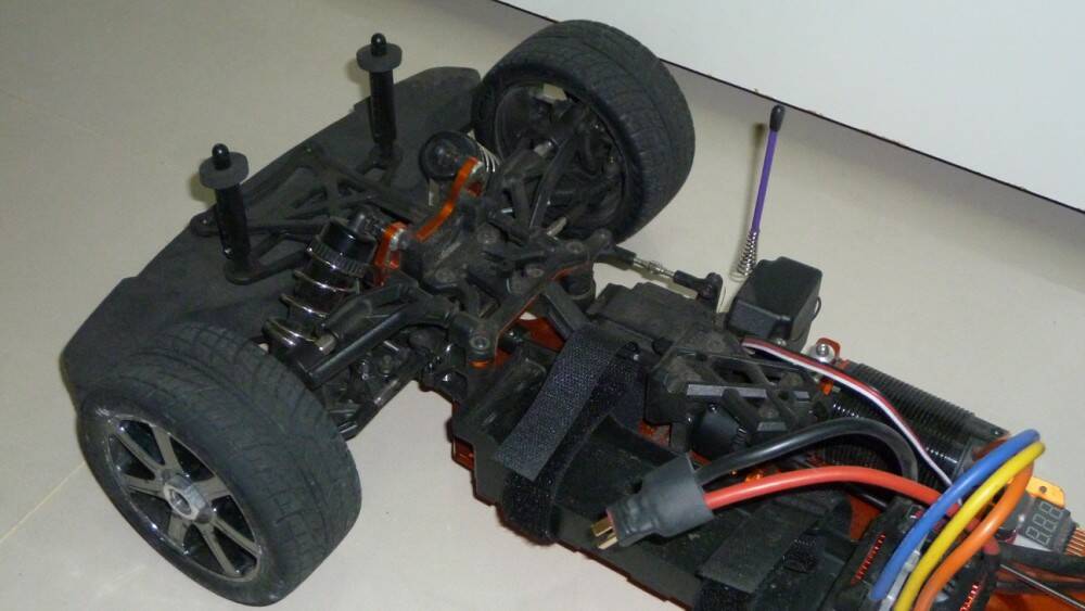

車子有點髒
因為是跑了好幾條電池以後才發表的心得

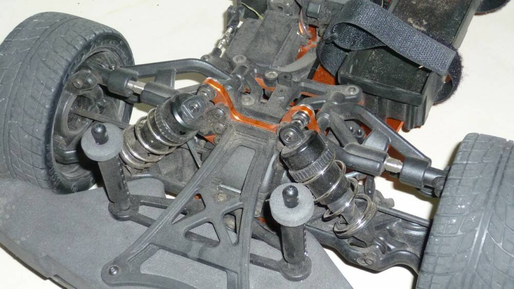

這台內裝也不差,底盤是3mm鋁板,前後蝴蝶版是3.5~4mm的
四根避震都很粗,外表看不出材質,但敲一敲確定是金屬的
前後輪的四肢擺臂也是有1/8越野車的水準,經過查詢,與禾寶1/8越野車共用
傳動系統,從馬達齒、大齒、傳動軸、差速....整個傳動系統都是金屬件,符合1/8車的水準
其他的設計,應該就是基本房車的設計
我的感覺,這台車以房車的角度來看,特別"粗勇",應該很耐用
只是一些細部的設計似乎不是那麼完美
例如,前後傳動都還是使用狗骨的方式
車長這麼長,還設計單邊電池盒,有點令人不解
接收器的收線口就放在齒輪組旁邊,電變的線沒固定好的話有可能會捲進去
不過看在他不貴,而且材料當天叫當天到的份上就算了
這台很重,全配上6S電池後就重達3.7公斤
電裝選配不要太差,不然可能會重拖

感謝c大的分享!
請問你這台是長軸還是短軸?(617mm,585mm)
還有大大的輪胎裝反了吧?
 樓主| 發表於 2013年2月3日 04:51 PM | 顯示全部樓層
原帖由 jys9273 於 2013年2月3日 04:23 PM 發表
感謝c大的分享!
還有大大的輪胎裝反了吧?
長軸版的
裝反了@@?
哪裡哪裡 ?
發表於 2013年2月3日 05:12 PM | 顯示全部樓層
原帖由 ciibala 於 2/2/2013 20:51 發表
長軸版的
裝反了@@?
哪裡哪裡 ?
胎紋!!!!!
發表於 2013年2月3日 06:06 PM | 顯示全部樓層
原帖由 ciibala 於 2013-2-3 08:51 發表
長軸版的
裝反了@@?
哪裡哪裡 ?
道路胎的輪胎裝反了
 樓主| 發表於 2013年2月3日 06:32 PM | 顯示全部樓層
啊啊啊啊啊等等趕快換回來
哈哈~獻醜了~~~
