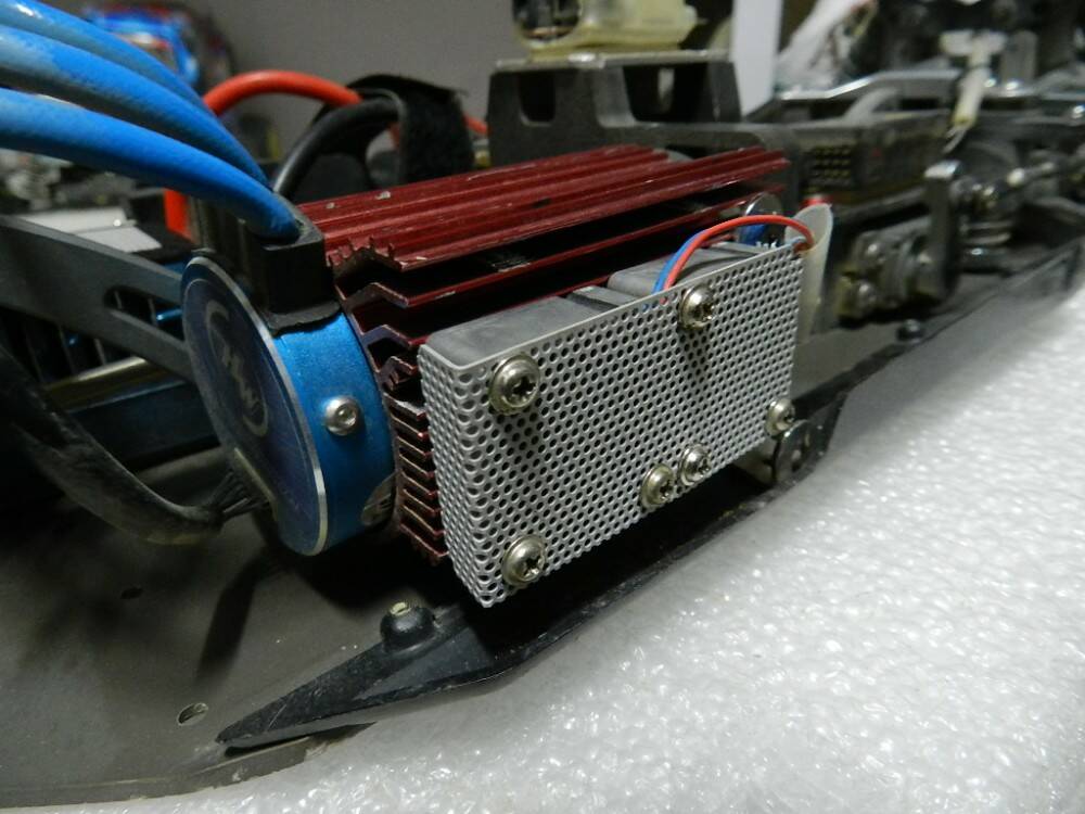

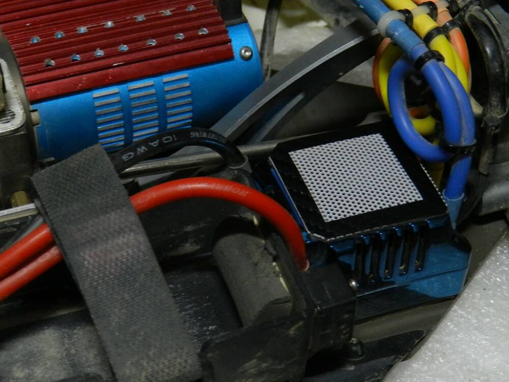

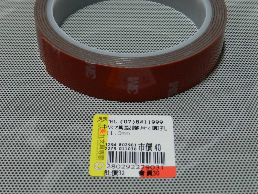

恩 要找得到有賣圓孔PVC的店也不容易
 樓主| 發表於 2013年2月2日 07:43 PM | 顯示全部樓層
回復 2樓 mosfet 的帖子
我是在九乘九文具店買的,以前還有鋁網,制做機頭罩都會使用到。。。。。
[ 本帖最後由 黑格 於 2013年2月2日 07:49 PM 編輯 ]
發表於 2013年2月2日 08:39 PM | 顯示全部樓層
有白鐵網的喔水電材料行有在賣

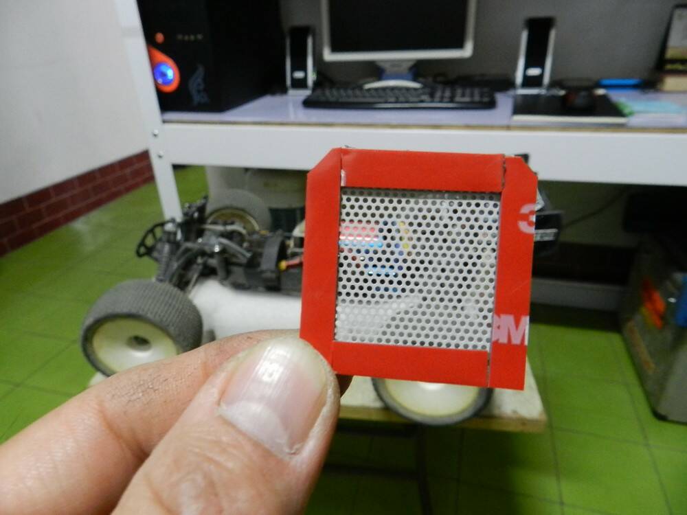

發表於 2013年2月2日 09:01 PM | 顯示全部樓層
請問一下!你的雙面膠帶是??哪款的?
 樓主| 發表於 2013年2月3日 12:35 AM | 顯示全部樓層
回復 4樓 DR.WANG 的帖子
是3M……
上面黑色框是貼防碳纖維膠帶……
[ 本帖最後由 黑格 於 2013年2月3日 12:38 AM 編輯 ]
