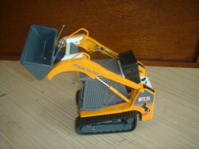

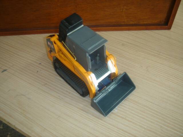

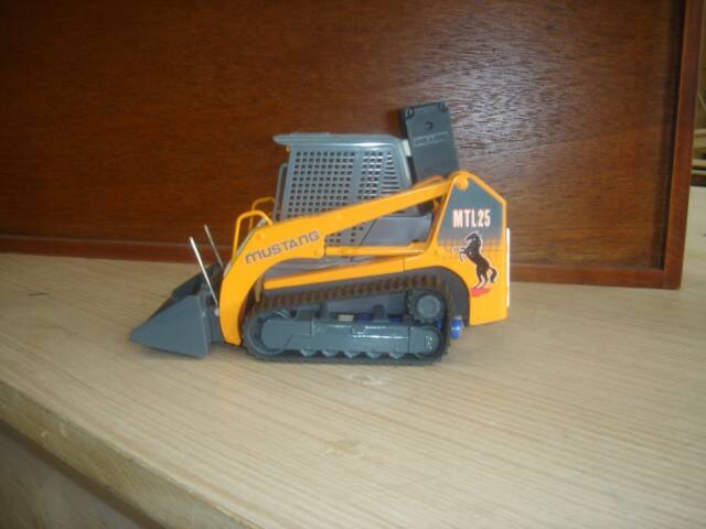

前段時間不斷下雨 在家無聊動動手把之前擺在櫃子的mini 1/32
合金履帶推土機 改為四動遙控工程車
完成影片與大家分享

伺服機會抖動的問題
大大~可否請教伺服機會抖動的問題
..我的履帶山貓配備1顆mg995+3顆mg90s+6v850mah鋰聚電池(7.4v降壓)+廣營的6動接收
1.當大臂舉到最高時,鏟斗伺服機會微微抖動
2.我略略壓大臂,鏟斗伺服機就會一直抖動
不知...大大...可否請教問題點出在哪...
我將鏟斗伺服機換成一般(9g塑膠齒/扭力較小)問題反而較沒有....
以上可否請大大指點一下......謝謝
 樓主| 發表於 2013年2月27日 01:25 PM | 顯示全部樓層
回復 5樓 CMW 的帖子
電源6v是夠強我用4.8v800mah ni-mh
伺服機的力點 太靠近大臂支點會升舉不順且會抖動現象
個人改裝方式不同.我不清楚你的結構.鏟斗力矩小施力點
不用太強勁
以上是個人淺見 但願對你有幫助
