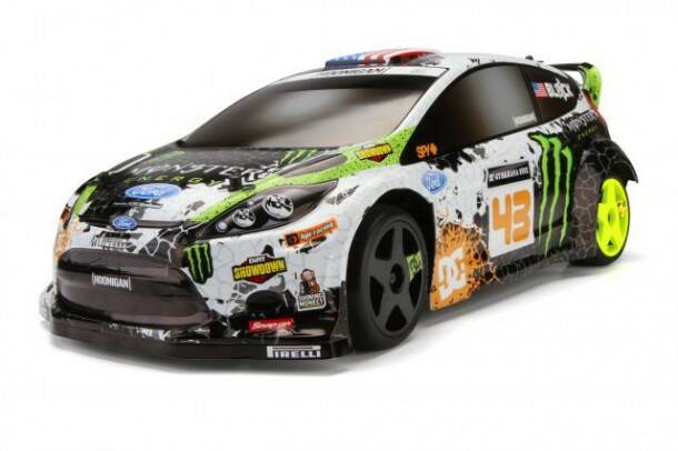

HPI WR8 1/8
拉力車
軸距:300
車寬:227

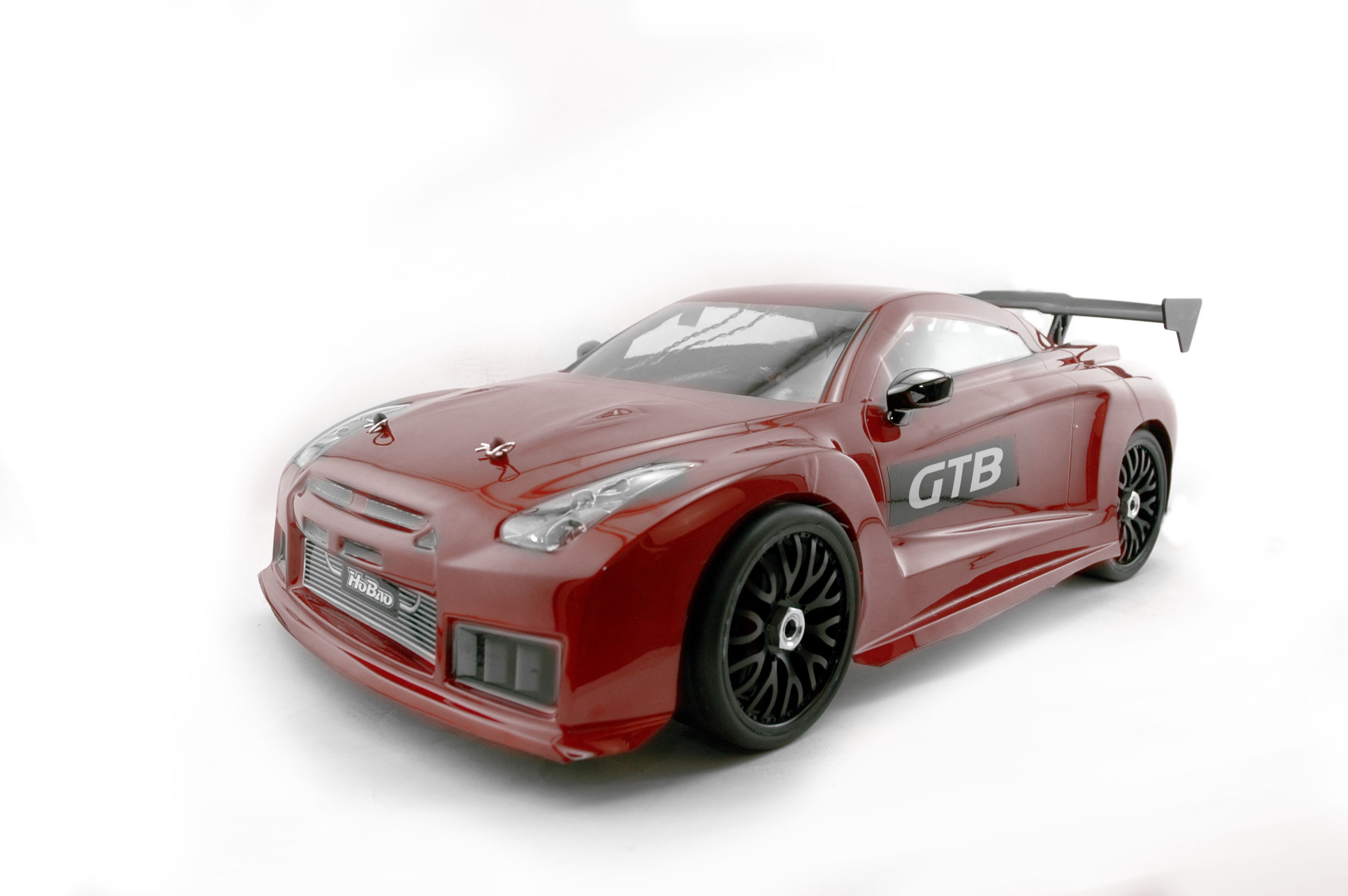

HOBAO Hyper GTB-e 1/8房車
軸距:361
車寬:265

Kyosho DRX & HPI WR8 的原廠設定只能跑柏油路與輕沙地
草地跟輕越野不能跑,已經有人跑草地掛了
當然,如果換個齒比然後把整個電裝換掉,要跑輕越野應該oK,不過還沒有人試過,歡迎你當先鋒試試看  XD
禾寶 Hyper GTB-e
構造跟GT8LE很像,不過細部設計沒有像GT8LE那麼好,價格也不低,空車就快一萬,加上1/8電裝隨便都破15000,而且還不是RTR
優點是國產車,公司在新莊,零件都可以叫得到不用擔心

HPI WR8應該沒那摸弱吧!
國外UltimateRC拿這台車連1/8越野場都在跑了
我自己也試過1/10的越野場,換個胎還有車殼修剪一下,其實跑跳台不要太高的越野應該很輕鬆
就WR8的動力,跑阿木小場有點憋,M車應該會比較好玩
至於有人跑草地掛電變,我覺得很有可能是3S的關係,而且草地的阻力比一般越野場來的大多了
草地還有雜草會卡住電變風扇的問題
