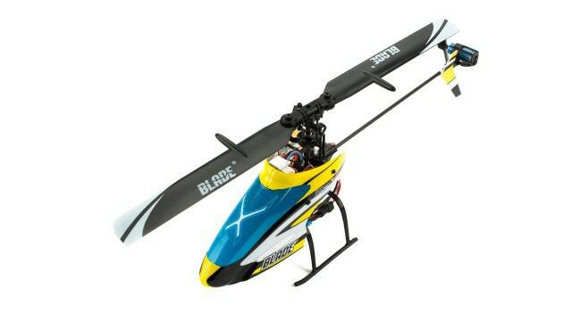

遙控器GEAR值,spektrum第5頻道的值增加,可以增加mcpx bl的GYRO感度,(((spektrum設定-->到設定的地方system setup->switch select->GYRO對應Gear.然後到sevro setup->travel->Gear的值調到最大。。最後記得去monitor檢查第五個GER(Gear)的值是不是最大值。
再快速正負pitch切換的時候尾巴不在會晃來晃去(差很多),但再停旋時的慢速金魚尾還是無法改善。不過對連續打動作的人來說好太多了!
pitch 90%
throttle 100%
第一段原廠.第二段最大值

解決金魚尾,應該是要調低感度才對。越高越敏感,左右不斷修正,因此形成共振。

狀況是,再連續正負Pitch的時候尾巴會往又偏角30度以內,和尾巴不定左右緩慢晃動,
感度不能跟130一樣調整

我的BL在NORMAL時,放油門金魚尾會很嚴重耶? 你們的會這樣嗎?
如果開IDLE或上升時不會耶...
會不會是放油門時,主旋翼轉速不足而造成金魚尾,那應該要提高感度囉?
發表於 2013年2月4日 12:19 PM | 顯示全部樓層
回復 5樓 chiahao1026 的帖子
我的現在没金魚尾!
但連續正負Pitch的時候尾巴會往又偏角!
