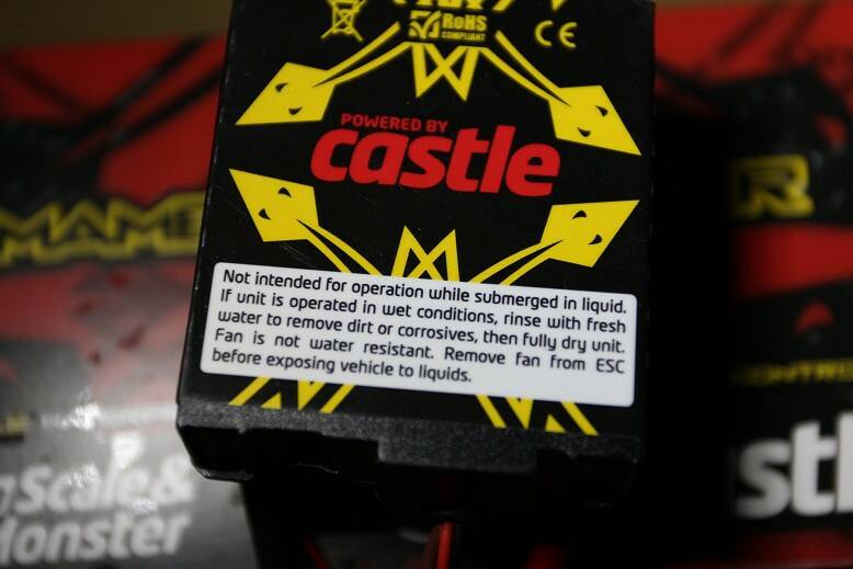

大家很關心的潛水問題......  電變和盒子上都有提醒是不能潛水玩的啦....

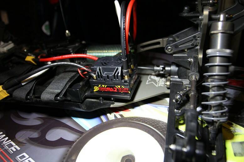

好啦,裝在車上了
注意到兩個部分,殼比上一代堅固,金插座有包覆,另外風扇要另外插在接收上,這個應該是官方提到風扇沒防水,要玩水時需將風扇拔除而設計的。

 樓主| 發表於 2013年1月29日 08:22 AM | 顯示全部樓層
回復 4樓 朱利安 的帖子
貼紙上說如果在濕的環境玩後可用清水洗掉土然後讓他完全乾,另外車子接觸水之前先移除風扇。 我覺的像小野人官方影片裡那樣衝過一灘水應該是沒問題啦。不過車子弄髒後不是用水沖洗就這麼簡單啦,螺絲、插銷、培林等沒弄乾兩天就都生繡了。
