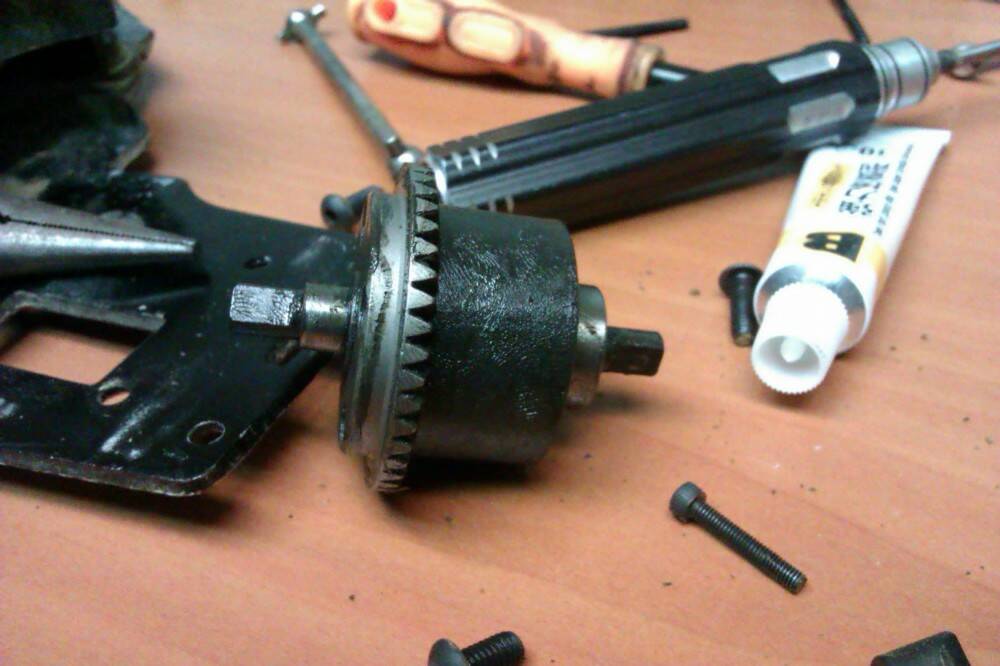

新手問個白痴的問題...請問差速油要加在差速器的傘齒那......還是圖中黑色拆開來加在裡面(黑色殼裡面有黃油要嚓掉嗎)
前.中.後差速器跑越野的大概差速油各要用幾番的...謝謝

大傘齒4顆螺絲鬆開  加在裡面   有黃油要去漬油洗掉  前中後 7千5千1千   要看地面的情況再做調整
