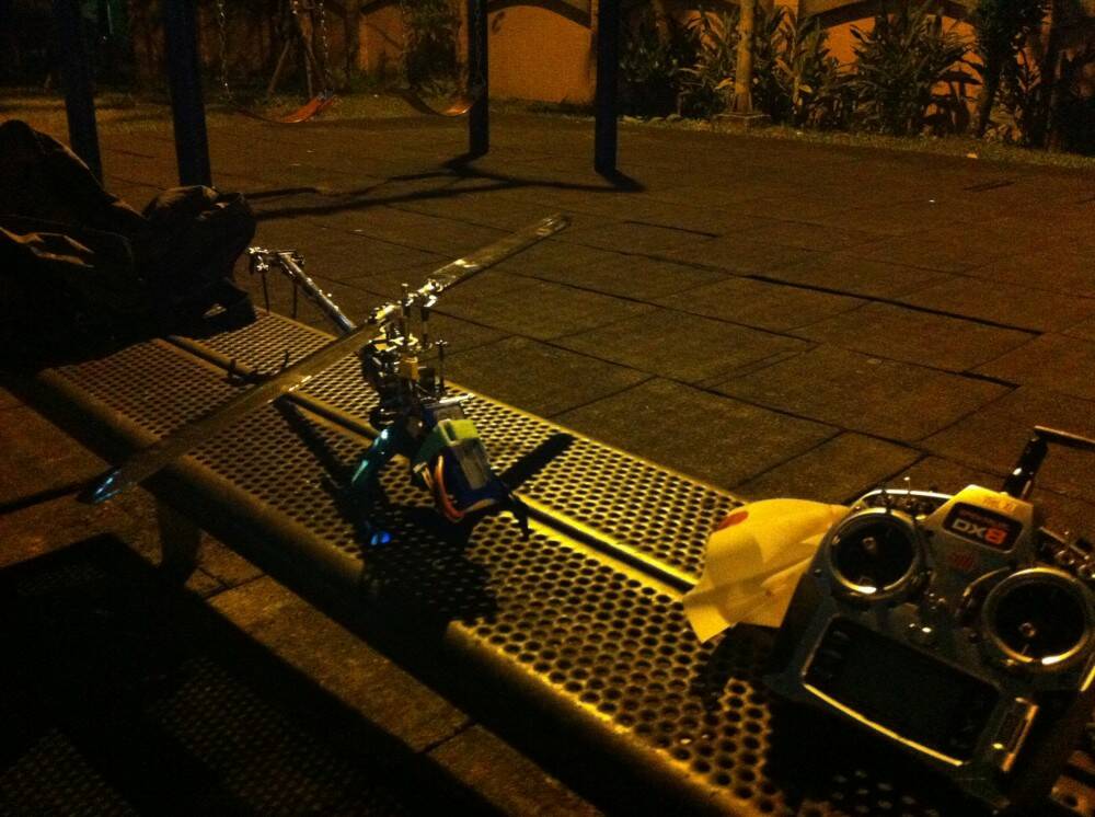

1/21 3D極限模式
P=80 I=50 D=25
normal
尾巴慢速搖晃 還抓得住 右自旋定點OK 左自旋稍偏5度 調整尾拉桿解決
旋翼面 穩定 感度可在+
idle
尾巴慢速搖晃 但機子共震很強 快抓不住 左右自旋鎖尾定點OK
旋翼面稍微追蹤
1/22 3D sport模式
滾轉橫滾感度50
P=80 I=50 D=25
normal
尾巴不搖晃 右自旋定點狠準 左自旋可定點但是有點軟
旋翼面感度OK 飛行手感還不錯 可在優化一些
idle(90一條線)
尾巴變成中速搖晃 左右自旋定點OK 停旋會追蹤
1/22晚 3D sport模式
P=75 I=55 D=35
normal
尾巴完全不晃了 右自旋順暢自然定點準 左自旋還是偏一點點
旋翼面正常 感度可在+ 40
idle
尾巴高速震動角度大約+-3度內 gyro感度從74降到71以改善 左右自旋煞車很準,但是右邊煞車完會高速震動
旋翼面可在+ 50

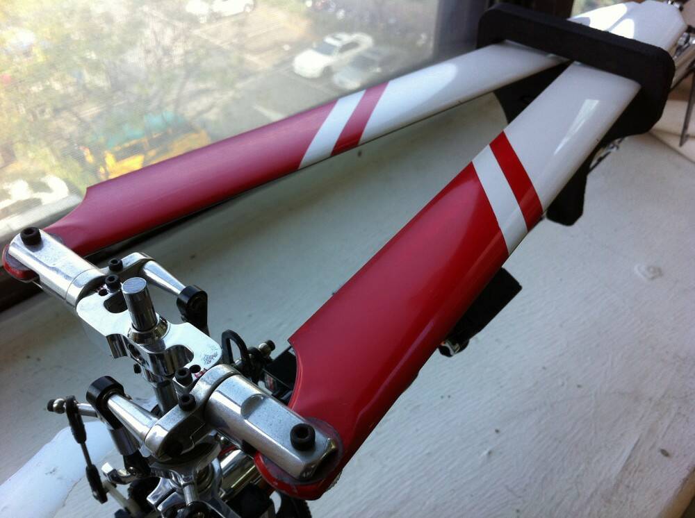

 樓主| 發表於 2013年2月1日 02:09 PM | 顯示全部樓層
新槳來了.......250一副...俗!!
蠻輕的硬度也高
順便換上神秘老bar~
真的不一樣!!
目前飛行風格95 靈敏度95
禮拜天再來調整試試~!
