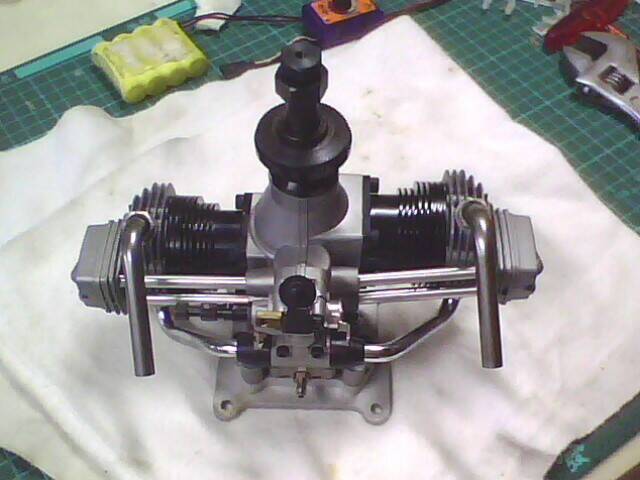

請教有使用過的大大這顆引擎如何做油箱的加壓?
排氣管要外接消音管的話一般是怎麼連接的?

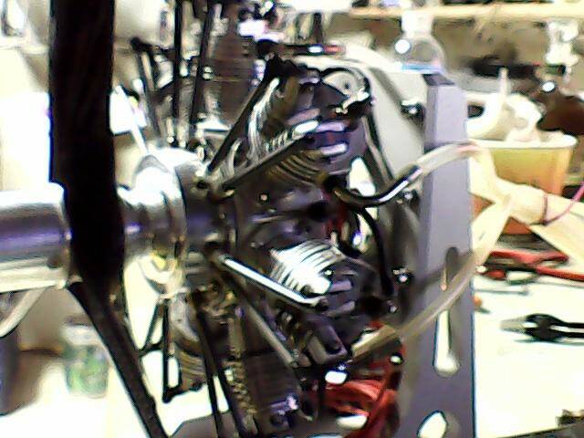

不用在接消音器啦,直接的排氣聲浪就很迷了,只要去買一段矽膠管'裝上去就可以了,給你參考一下我的做法....

謝謝回覆,請問油箱不加壓嗎?我磨引擎時發覺進油不是很順.....
再請教矽膠管在那種店面買的....

油箱我是沒加壓啦,因為引擎本身沒有加壓閥,不過感覺也還好,矽膠管在機械五金行就有,只要告訴他你要的管內孔尺寸就可以了,通常要比排氣管ˇ的外圓直徑小一點,這樣矽膠管裝上去才不會掉下來............
