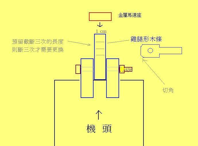

各位好,摔機摔到火大,木條要拔掉換新的,偏角都要重調,黏好沒辦法調偏角,調偏角時又不能黏,只有做快要乾的時候調偏角,在飛場撞到頭的話,當場修理浪費時間,只好做了一個浮動式的木條裝置,就怎麼撞頭都不用怕,前天和昨天降落時已撞到頭七、八次,當時換一下很快搞定。
是這樣的,用兩片矩型木板,中間開一個洞讓螺絲穿過,木板的一部份埋進機頭,再切一塊雞腿狀木條取代一般的長形木條,寬的地方開一個洞,矩型木板當土司,雞腿夾中間,變三明治,螺絲穿過去,加華司,螺好螺母,不要鎖死,馬達鎖在木條頭部,當摔機撞到機頭時,雞腿會往上轉,因為是活的,馬達不受力,衝擊力就小很多,試過摔很多次,馬達抬頭四十五度以上,但螺旋槳還是好好的,也有槳斷掉,但馬達軸心安然無羔,也有雞腿木條斷掉的,我使用 B&Q 特力屋的白色木條自己切小,這種木條不曉得是甚麼材質,鋸開後裡面仍然是白色的,它沒有紋路,撞斷掉的時候,會在木條上的螺絲地方斷開,只要用鋸片切掉這約 7mm 的長度,馬達就以再鎖上去,我用一般金屬馬達座,留了三次撞斷的長度,雞腿木條要斷掉三次才需要整支更換,我都做很多支備用,以上供各位討厭摔機的朋友參考。
有人說這會增加頭部重量,但這台西施拿頭本來就太輕,裝上去剛好,能不能這樣改,就看機種了。

補一下圖好了,雞腿木條記得切兩個角,否則往上轉可能卡頭機頭,這樣看切一個角就可以,但有時候木條切不好,會偏一邊,馬達偏角會變成偏左邊,所以要上下轉 180 度,這樣下面變成沒有切角。
外側兩片木條的距離,必須跟標準木條相同,就是一公分,因為一般馬達座的內徑是一公分,兩側木條埋進機身當然是愈長愈好,太長會變重。
因為木條變成可以上下轉動,每次起飛前必須看一下角度有沒有跑掉,最好是接電池之前看,接電池後發現角度不對試圖調整,因為太靠近螺旋槳,會有危險。
 樓主| 發表於 2013年1月21日 06:11 PM | 顯示全部樓層
提醒一下,最好是買 B&Q特力屋的白色木條,切面約 3x5cm,很長一條,買一條夠用到退休了。這種木條沒有紋路,不會從頭一直裂到另一端,這樣才能在斷掉之後,切掉不平的部份,重新套上馬達座。最好用金屬馬達座,用塑膠馬達座,木條斷掉後被截斷的部份比較長,有時候斷一次就讓整根木條不能用,但用金屬的,一定是斷在鎖螺絲的地方,大約只損失 0.7cm的長度,還要注意金插,至少要用 3.5mm 的,3mm 的沒有 3.5mm 插得那麼緊,木條斷掉後,馬達只靠金插吊住,如果三個金插全部脫離,馬達掉出來,可能會找不到。
