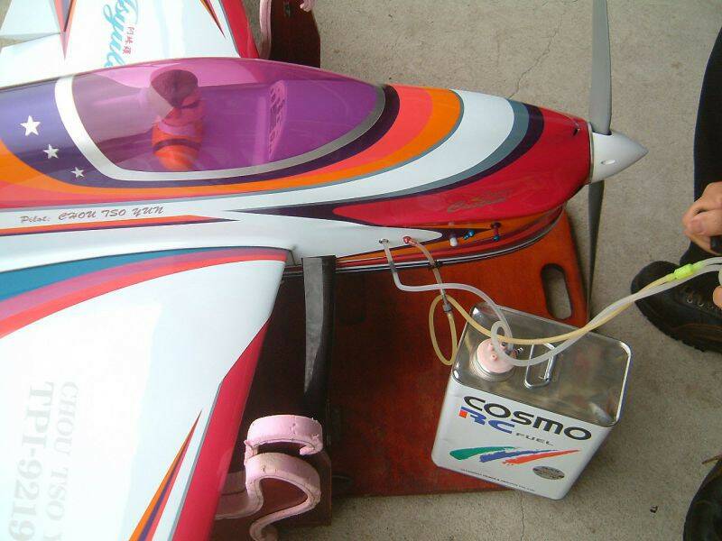

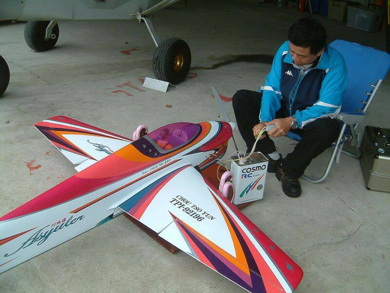

例如.600C.C.油箱.使用手搖加油器轉60圈.油就回流到加油桶子裡.這代表飛機油箱已經加滿了
如..只有轉30圈.這樣只有加到油箱的一半滿了
O.S 32引擎...220C.C.油箱...約飛8~10分鐘左右.........

飛機油箱加滿,油如何回到加油桶子?不是會從排氣管出來.

加油器順時轉是加油,反轉不就是抽油了嗎!!!

樓上只說明油箱管路接法, 木精引擎油箱加滿時就會從排氣管流出為辨別之一,較為簡易管路接法
如要回流至油桶需用3通接法或逆止閥.一般為四衝引擎有碰埔回壓才會接.
