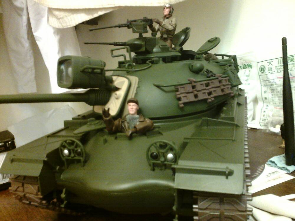

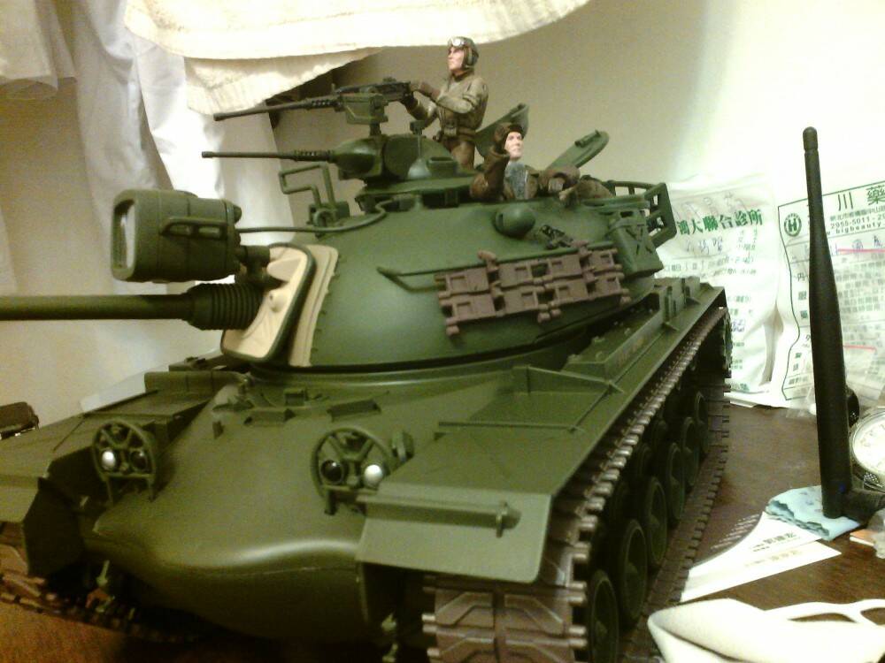

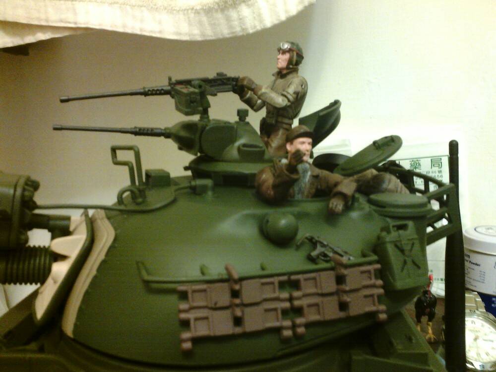

 樓主| 發表於 2013年1月24日 07:35 AM | 顯示全部樓層
先謝謝各位大大
補上自行搭配的人偶
如有不符合時代背景勿見怪
[ 本帖最後由 LKT 於 2013年1月24日 07:36 AM 編輯 ]
