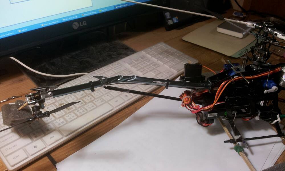

250的組裝走走停停了一個月後經過一天的"線控"(綁在地上,怕亂飛)的飛行
陀螺儀的回饋, 油門/螺距, 及各軸行程量都差不多了
昨天終放飛
結果  唉   如同自己預期   悲劇收場
在飛之前就有注意到, 兩槳収合時, 是會打到尾管的
只是想說旋起來之後就不會打到了
但是照片說明一切....兩道砍痕
也沒有亂飛, 只是落地時稍微偏一下下而已說.....
連旋翼頭也歪了    不知旋翼頭還可不可以用

照理說應該是不會無緣無故打尾管,應該是拉桿脫落才會打到。至於拉桿為什麼脫落,這就要問您了。

槳夾鎖太鬆?CCPM伺服不夠力撐不住?
好奇中.....
旋翼頭照片看起來只是裡面橫軸歪了,換掉橫軸就好了,不過主軸最好也檢查一下有沒歪

直接打到尾管不可能,應該是降落機頭先下,主旋翼打到地面,橫軸彎掉之後,主旋翼才有可能打到地面。
大大你這個自製的練習架不行啦,那兩塊大海綿對飛行姿態有很大很大的影響,我之前也做過類似的,一試就知道不能用,馬上就拆掉,你可以向"飛哦" 買 250 的練習架,一組約一百元,兩支碳棒交叉的話,還可以用在 450,以後升級不用再買。

看到你的災情實在太可惜
光是你用線控飛行, 已十分危險.......
diy練習架設計問題, 只能保你左右, 前後保護度是 零
另外尾巴下面那個海綿也是危險裝置, 萬一移位會打到尾翼, 請除掉
建議你可以先在模擬器練個飽才去飛, 另外先參考正規練習架做法再diy多一個, 或乾脆買一個算..
現在修機子的錢, 已夠你買幾個練習架...

這是必經的過程,有摔機你下次就會更小心的,修好再練,
250的球頭扣肉厚都很薄,有摔機一定要每支檢查一下.
