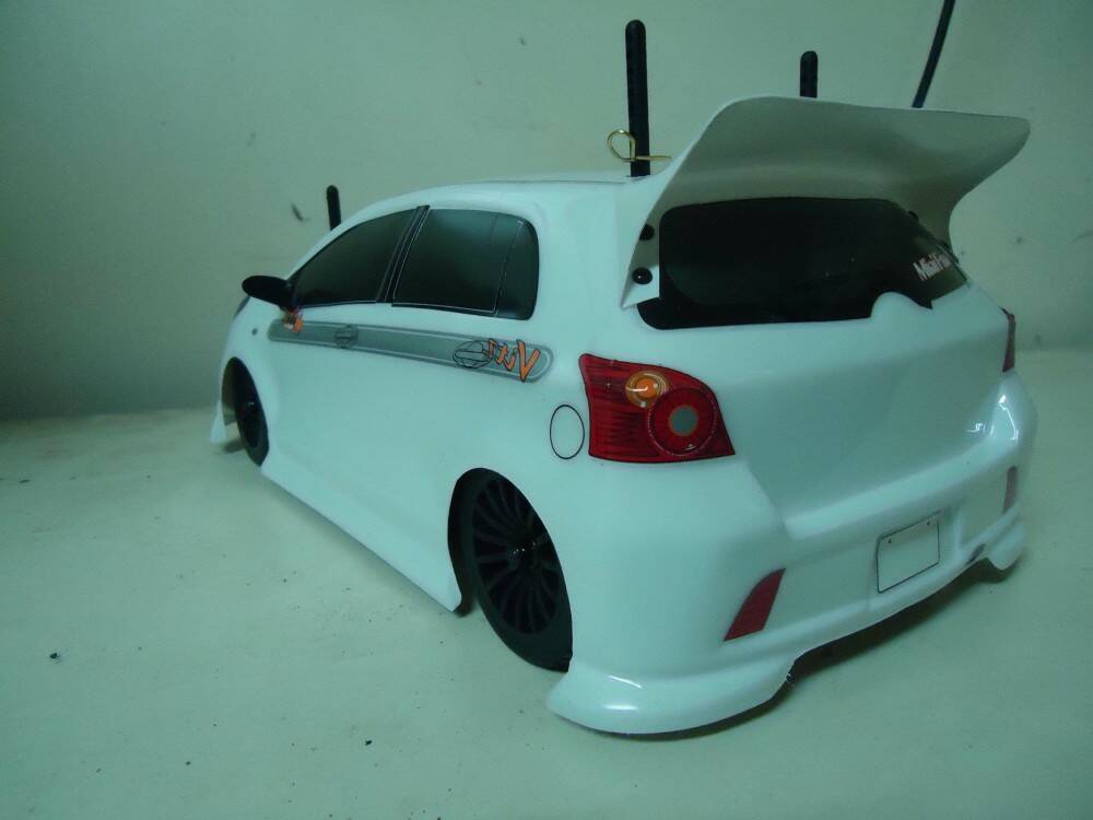

COLT12.jpg 請問各位大大車友..COLT1/12跟COLT1/10..這兩台有哪些通用的零件. .還有哪些是不通用的..COLT1/12算M車..有他的改裝避震器嗎
